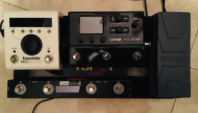

Desde el controlador Midi Jomlabs podria llamar a cualquier preset en la Hx Stomp y el H9 a la vez, y los footswitches de la Hx Stomp servirían para encender/apagar efectos correspondientes a cada preset.
Esta vez no tengo claro si integraría o no mi ampli en el conjunto, creo que sí. Aun tengo que hacer las pruebas de bypass para ver como agresiva es la HX Stomp con el tono, pero soy optimista.

Mi idea es pillar la HX Stomp para complementar la MS-3 :)
Con la MS-3 tengo 2 o 3 loops (dependiendo si uso el 4CM), control del canal del amplificador, buenas saturaciones y modulaciones.
Con la HX Stomp espero obtener mejores delays y reverbs (más "ambientales"), tarjeta de sonido, emulación de amplificadores, carga de impulsos.
Controlaría la HX Stomp con la MS-3 via MIDI.
Podría tener un set up muy compacto y versátil, ya sea basado en mi amplificador, basado en emulación de diferentes amplificadores, stereo, dry/wet (una salida de la MS-3 al ampli y otra al HX Stomp + PA), wet/dry/wet
Micky, si tienes tiempo, podrías probar y comentar como es el control MIDI de la HX Stomp con la MS-3 :)

#92 Por lo que llevo probado de momento, no veo cómo podría fallarte el plan: creo que funcionará muy bien. Podrás llamar a los presets de la HX Stomp, o a las escenas, e incluso a pesar de ello seguirás disponiendo de los tres botones de la HX Stomp para Toggles.
