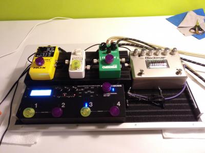

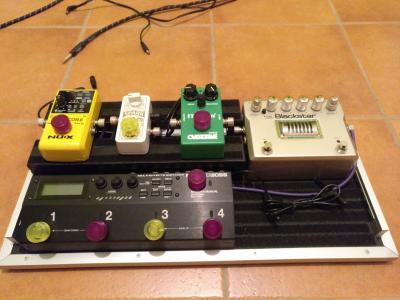

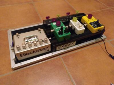

Hola compañeros, os pasó unas fotos de cómo tengo la pedalboard con la ms3.
Loop 1: maxon od808 y blackstar ht dual
Loop 2: previo de un cabezal Randall diavlo de 45w o sea método cuatro cables
Loop 3: Mini spark que uso para solos.
Todo esto me da mucha versatilidad ya que toco desde rock a metal. Toco en dos grupos, uno de versiones, en el que uso la pedalera por la entrada de un peavey vypyr 75 sobre un limpio que simula un twin reverb, aqui uso el blackstar con sus dos canales y cuando lo requiere lo empujó con el maxon. Y luego otro grupo de metal donde uso el Randall empujado con el Maxon. La ms3 en ambos casos se encarga de demas efectos y modulaciones.

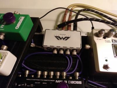

Todo ello conectado a un patch box fabricado a petición por los compañeros de LME (gente muy seria y muy muy recomendable además de unos artistas)
Los huecos que tengo son para un radar y un the drop además de un doble switch para la ms3 que instalaré en cuanto me apetezca ponerme con el soldador a hacer los cables a medida. El cableado está hecho con cables y conectores Lava de los que van sin soldadura.
Al final de la cadena tengo un looper de nux que a volúmenes medios altos me mete un poco de ruido con lo que solo lo conecto de la salida del patch al looper cuando lo necesito usarlo para estudiar o grabar alguna idea.
Un saludo a todos.

Una de las cosas que me gustan de la MS-3 es que todo queda más organizado.

#65 Buenísima la pinta de esa pedalera que te has construido, fantástica. ¡Enhorabuena!
hijodekain
por el 09/08/2018
#68 #66 Muchas gracias a los dos. Mi objetivo era tener la mayor versatilidad en el menor espacio y gracias al ms3 creo que lo he conseguido. La unica pega que le pongo a la pedalera es la fuente de alimentación del blackstar, me gustaría sustituirlo por algún pedal con las mismas características y que no requiera fuente de alimentación propia
