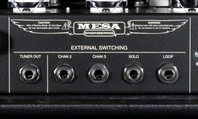

#51 Habría que ver el tuyo, he visto algunos rectifiers como el de la imagen que el canal 1 es el estado apagado, y luego haces switch a canal 2 y canal 3, por lo que en ese caso podrías controlar tres canales con dos jacks:
Jack 1: Off canal 1, On canal 2
Jack 2: off canal 1, On canal 3

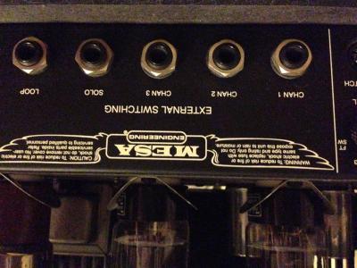

Buenas ,
Este es control de canales por jack de mi rectifier
miketrucci
por el 09/07/2018
#53 Hola,
Pues no puedo decirte exactamente, habría que probar si solo usando los jack del canal 2 y 3 puedes controlar todo. Puede que teniendo canal 2 y 3 en off el canal 1 esté en on por defecto, y no tendrías que usar el jack para este canal, pero no puedo decirte con seguridad, habría que probarlo...
Un saludo

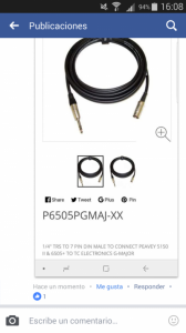

Hola buenas! Me gustaria preguntar alguna duda que no he podido encontrar en el foro.Con el cable que adjunto en la imagen podria meter la boss para aprovechar en cambio de canal de mi peavey 6505 plus.me gustaria asignar efectos diferentes a cada canal del ampli digamos con solo un pisoton.la duda que tengo es que al no tener midi el ampli es posible o se podria usar simplemente el send y return del ampli.muchas gracias de antemano!

No creo que tengas problemas, el cable de control para el amplificador debe ser un jack estero para el control out de la ms3.
Luego puedes programar diferentes patches con, por ejemplo, canal limpio+chorus+delay, otro con distirsion burra del ampli mas el overdrive.... es decir, en cada patch programas efectos y modo de control del ampli, con lo que cambias todo de un solo pisotón. No sé si me he explicado :sonrojado:
Saludos!
igormetalmilitia
por el 08/08/2018
Efectivamente esa es la idea! Luego habria que probar a ver si la boss funciona mejor al input del ampli o por loop,etc.pero esa es la idea.mil gracias compañero!
