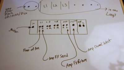

Buenas! Alguien ha integrado la hx stomp con la ms3? Darría buen resultado (con la ha stomp en uno de los loops de la ms3, por ejemplo)?
Micky Vega mod
por el 14/05/2019
En general diría que sí que es buena idea. Yo tengo ambas, pero en pedaleras diferentes (MS-3 con ampli real, HX Stomp como para ir por línea). Quizás lo malo que me viene a la mente de poner la HX Stomp en un loop es perder el estéreo de la HX Stomp, pero si no vas a ir en estéreo nunca, no es un gran problema.
Otra opción que podría darte bastantes opciones sería:
Guitarra al input del MS-3.
Loop 1: el pedal que quieras
Loop 2: el pedal que quieras
Loop 3: La primera sección de la HX Stomp, es decir, el tramo de señal que hay entre el input de la HX Stomp y su salida Send.
Output estéreo de la MS-3: al return Estéreo de la HX Stomp.
Salida final: Las salidas de la HX Stomp.
¿Y este lío para qué? Pues porque te permitiría tener algunos efectos de la MS-3 Antes de la sección de amplis del HX Stomp, otros de la MS-3 después de la sección de amplis de la HX Stomp y en estéreo, y tener otro bloque de efectos estéreo en la HX Stomp y emulación de cabinas dual.
Habría muchas otras posibles combinaciones en esta línea. De hecho lo de ponerlo en el loop 3 lo he dicho un poco arbitrariamente. Otra opción es poner toda la MS-3 en el loop de la HX Stomp, tiene algunas limitaciones, pero no demasiadas..

Cuando cambio al canal crunch en mi Tubemeister y primero tengo metido un muff pi suena genial, se nota el fuzz un montón. Pero cuando hago lo mismo pasando el fuzz por el loop de la boss se pierde el sonido del fuzz casi entero, se nota muy poco. Solución? Que hago mal?
VíctorM&M
por el 25/05/2019
Lo tienes conectado correctamente con los 4 cables??
VíctorM&M
por el 25/05/2019
O asegurate de que en este preset tienes "los loops" en el sitio adecuado.
Yo tengo el ampli en el tercer loop,así los pedales sueltos y las dist van antes del ampli.
Si usas pedal de reverb o delay por supuesto deberían ir en elbultimo loop.
