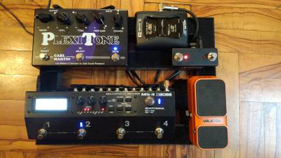

Pues lo hice en el trabajo en chapa de 1mm.
Pudo quedar mejor pero las prisas.....
Dos dpdt 3,60€ conector hembra estéreo unos 2€
Un spray negro unos 3€.
Y así quedo el resultado.
Tenía un switch fs7 pero este ocupaba mucho y estoy armando una pedalboard compacta. Por eso me decidí a hacerla como el tuyo de brightonion , de hecho fue de donde quite la idea.

Te ha quedado de pm y encima tirado de precio

Ivanic, eres un manitas. Te importaria detallar esquema. Y por cierto los dpdt seran pulsadores (moment) no conmutadores, porque yo he intentado emplear el footswitch fs-2 de Thomann y ya comente lo que pasa, hay que pisarle dos veces porque si no no paran de pasar los bancos.
Si explicas mas o menos el esquema de conexiones y el tipo de dpdt mañana mismo comienzo lo construccion, sin arquitectos, ingenieros ni nada.

#136 pues es como este:
https://www.harmonycentral.com/forum/forum/Forums_General/acapella-94/298601-
Solo que compre estos:
TOOGOO(R) Interruptor 6 Botones DPDT momentaneo Interruptor de pedal del pie para Guitarra AC 250V / 125V 2A / 4A https://www.amazon.es/dp/B00TO7IUBG/ref=cm_sw_r_cp_apa_i_Ox0xCbPKKJP2E
Comprueba la continuidad entre los pins y listo, creo recordar que tiene que ser normalmente cerrado y al pulsar abierto momentáneo.

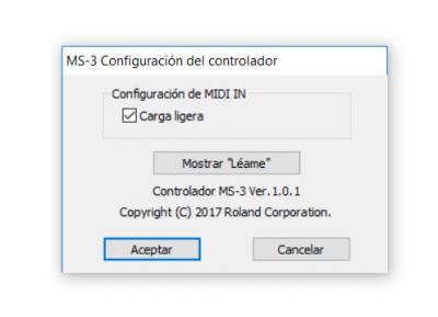

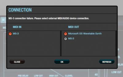

Hola de nuevo, ya estoy aquí otra vez con la dudas. Estoy teniendo problemas con el editor/librarian. Logré instalarlo y cuando lo arranco, primero me sale una ventana donde me pregunta sobre la configuracion del controlador (Adjunto imagen1)
Acepto esa ventana y me sale otra que me pregunta sobre la conexion midi, y yo no creo que haya que instalar el cable midi para usar el editor en el pc, no?, bueno pues si le doy a la opción "close" se abre el editor y todo parece que va bien pero cuando quiero pasar a la pestaña librarian se queda colgado
Tampoco se activa la opcion Write
Alguien me puede decir si ha tenido problemas así y como lo has resuelto, gracias
