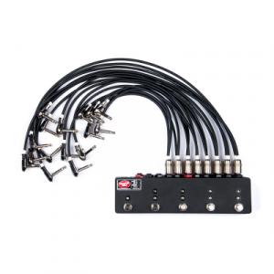

A ver si alguien sabe sobre estos jacks. Estoy usando George l's pero me gustaría poner unos con soldadura, el caso es que quiero unos como estos más cortos que los habituales.
Alguien sabe de algunos que no sean muy largos?
ivanic
por el 27/02/2019
Me refiero a los jacks de tubo que van en la ms3
