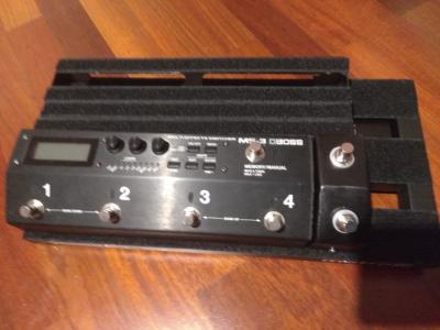

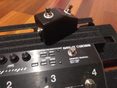

Ya llevo avanzada la gestion del ms-3, si alguien necesita una mano que la pida. Yo necesito saber si existe algun footswitcher sucedaneo del Fs-6 o 7 puesto que son bastante caros para solo cambiar de banco. He probado el Fs-2 de Thomann pero parece ser que la boss requiere de un switch de pulsacion momentanea y el Fs-2 es sencillamente un conmutador por lo que hay que pulsar dos veces seguidad para cambiar, si se pisa solo una vez se pone a correr el numero de banco hasta que pisas una segunda vez. Esto de ser aficionad a la musica sale algo caro ¿alguna solucion?
Gracias.
hijodekain
por el 09/02/2019
Yo me pille este, pero no es barato, ahora, si vas justo de espacio en la pedalboard va de pm. A mí era lo único que me cuadraba tal y como tengo configurado el espacio. Lo recibí la semana pasada así que aún no he tendido tiempo por de ponerme a probarlo mucho.
http://www.brightonion.co.uk/dmf2-footswitch/
ivanic
por el 09/02/2019
Yo me he hecho uno y no he gastado más de 10€
hijodekain
por el 09/02/2019
Ostia!! Te has hecho tú la caja?
