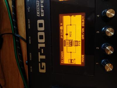

Hola chicos tengo una duda, sobre la puerta de ruido en la gt100, estoy usando el método de los 4C, pero me ha costado encontrar la puerta de ruido. Creo que la he encontrado , pero no estoy seguro.
Entiendo que así está puesta no ?
Gracias de ante mano

#1121 Si es esa, pero tienes que configurarla con tú guitarra-ampli el decaimiento y umbral.
¿Sabes que la puedes mover adelante o atrás adonde mejor resultado te de, no?.
No siempre es el mejor sitio donde la tienes conectada ahora. Desde el tone studio es facilisimo, solo arrastra con el ratón adonde la quieras llevar, y la sueltas allí, con la máquina es con uno de los botones de la izquierda, ahora mismo no recuerdo cual.

Es verdad con el potenciómetro 1 la puedo mover.
Gracias chicos

#1123 No solo la puedes mover, fijaté en las rutas de sonido antes y después de la simulación de amplis, es el send -return del ampli, o en stereo o mono.
Aprende como funcionan y puedes poner el noise gate donde más te convenga y sea más efectivo.

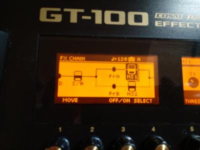

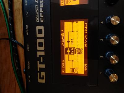

Gracias ahora tengo una última duda.
Y nada mejor que una imagen.
El método de los 4C para usar el sonido de mi ampli, y tengo la duda de cómo es la forma correcta en la pantalla la 1° o la 2° foto?
Yo entiendo que debe ser la segunda , no?
