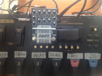

Hola de nuevo , veréis espero que me aclaréis un problemilla que tengo y no doy con la clave, yo tengo conectada la gt100 por el método 4 cables en un previo Amt hasta ahí bien, pero por ejemplo quisiera conectar unos pedales sueltos a través, y ahí viene el caso por ejemplo seria un compresor y una reverb sé que el compresor va al principio y la reverb al final de la cadena pero no sé cómo conectarla entre la boss y el previo, y con el compresor pues más de lo mismo, no sé si entre la guitarra y la boss o entre la boss y el previo, espero que alguien me solucione y si pudiera ser con un pequeño esquema estaría más que agradecido gracias
PD: adjunto foto del equipo
La Peeerra
por el 13/02/2019
#1138
Entra en system-Total - reverb y subes el %, creo que te puedes ahorrar el pedal de reverb si la configuras bien, salvo que sea algo necesario, claro está que no discuto en absoluto la mejor calidad de una reverb específica.
El tema de compresores van donde tengan que ir según la finalidad que busques...
Tradicionalmente delante, hoy en día depende para qué, se usan primero, después de OD/Disto, después de previo, etc... Son opciones que consiguen matices diferentes en el sonido final. Dependiendo qué compresor sea, tendrá mejor utilidad en un lugar que en otro, eso es probar, por lo que lo puedes probar primero entre la guitarra y la GT100 y si no consigues lo que quieres prueba en la salida del preamp ese... o justo antes, a ver dón se oye mejor lo que quieres conseguir.
Estas mierdas hay que perder tiempo con ellas y probar, porque cada equipo responde algo distinto y no suena a lo que tenemos en la cabeza; a pesar que el punto de vista tradicional es el mejor punto de partida y luego ya se va cambiando
CarlosAlcaide
por el 14/02/2019
#1139
Gracias pero me sigo sin quedar claro donde colocarlo en mi equipo tal y como está configurado, en la cadena de efectos sé dónde van cada uno y su función,
Intentaré explicarme salida out del boss va al return del pedal el send al input del pedal y el return de la boss al send del pedal m pregunta es cómo conecto los de modulación ósea la reverb especifica ,ósea
Del output de la boss a la input de la reverb y de ahí al return del pedal?
O del return de la boss a la reverb y de ahí al send del pedal?
Esa es mi pregunta gracias
