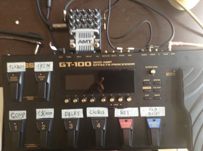

La decoración por culpa de mi hija, que le ha dao por mancharlo todo :jajajaja:
...ahora estamos de grafitis en la puerta, a ver en qué se queda el dibujo final :rolleyes:
El vol está enchufado por el sub/exp, es un Morley M2, lleva 1 jack sólo, va bien, lo tengo unos cuantos años pillao de 2ª mano, antes lo usaba con una Nova System como exp sólo.
Con esta he aligerado mucho peso...

Y yo ya no llevo ampli, directo a mesa, tengo que ver cómo le asignó un boss F6 footswitch pero a ver cómo se lo asigno,
La Peeerra
por el 24/08/2018
Me suena haber visto vídeos de eso que dices del footswitch FS6 y en el manual creo recordar que está explicado, luego le asignas lo que sea...
Yo me hice la movida con cinta, esa que tienes, como cuando la pegas en la mesa de mezclas, pero mi hija no lo podía tolerar, era poco llamativo y reciclamos trozos de vinilo negro... y así se me ha quedado, y los muñecos y hostias que llevo en la etapa 50-50, otra más :jajajaja:
En Loop y Accel yo asigno A/B y Boost respectivamente, con A/B quiere decir "cambio de sonido", con lo que puede ser un A/B real o unas asignaciones hijaputas que lo cambia todo; con lo de Boost es por EQ o por drive o por función solo.... peeeero si hay tema que tiene drive y luego lleva además un boost o más mierdas entonces uso el 2 para esos cambios con OD dist, también hago asignaciones al Accel para que cuando activo lo que es el "boost", me desactive cosas que no quiero que suenen en ese solo y se vuelven a activar al apagarlo
...Todo esto acaba con: "YO ME ACLARO"
Creo que cada uno se ordena las cosas como le viene más cómodo y punto, me gusta el modo manual, porque veo lo que está enchufao como con pedales.

#1107 las posibilidades de ritmo asssing son infinitas, necesitaría hacer un Master de esos de la REy Juan Carlos y dedicarle más tiempo, ahora mismo es como la llevo alguna pegatina fui quitando pues cambie los efectos, al OD le asigne la función solo y ya solo cambio el que quiero o OD Booster, Ds ect ect, pero posibilidades infinitas , muy contento llevo con ella un mes

Yo usaba el 4CM hace unos meses y no cambia sonido, se desactivan los preamps y vas con tu ampli, pero también puedes bypassear el previo del amp y en algún patch usar los preamp simulados con la potencia sólo de tu ampli (al return). Yo tampoco bailo y uso la GT100 modo manual, puedo activar y desactivar secciones, con un patch tengo todos los sonidos posibles de un tema entero, haciendo asignaciones que cambian totalmente el sonido.
De todoas formas te aconsejo que descargues el manual pdf para que veas lo que hay con más detalle y el amnual parameter v2 pdf, para ver lo que tiene cada efecto y sección, también puedes ver la interfaz que hay para pc/mac: Tone studio. Pero hay otra que se llama gt100 fx floorboard app que esa se traga todas las extensiones de patches y te las escenifica en pedalillos... prueba descargarlas para ver si te va.
