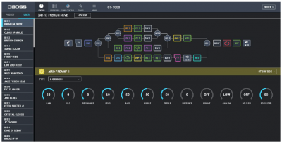

El nuevo tone studio para el gt 1000, se puede ver todas las nuevas rutas de señal.

Post nº 482, han rediseñado totalmente el tone studio, muy moderno y bonito.
https://www.thegearpage.net/board/index.php?threads/new-boss-gt-1000-guitar-effects-processor.1905672/page-25

Tiene buena pinta, tiene muchas posibilidades en la cadena de efectos y dividir por donde quieras.
Según en el foro, unos dicen que han confirmado la carga de IR de terceros y otros que no, lo dicho, hasta que no saquen el manual y una review completa no se sabrá.
