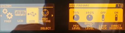

#972 gracias. Ahí está la configuración.

duby_doo
por el 23/01/2018
#973 en principio esta solucionado. Ha sido desactivando el direct monitor. Eso sí, si luego quiero tocar sin el editor tengo que volver lo a activar, sino no se oye.
