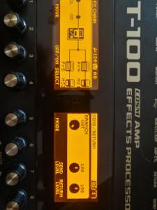

Al final, no se como, he conseguido que los volúmenes estén a la par. Menos mal.
Me surge una duda, al utilizar el método de 4 cables, hago servir la pedalera en modo manual, como pedales individuales.
Al Hay alguna forma de pasar de este método a digamos... "normal"?, con los presets y sus simulaciones de amplificación y tal.
Si lo hago presionando a la vez Bank Down + Bank UP, se activan las emus, pero suenan como el culo, supongo porque no es compatible con el método cm.
Gracias compis. :)

Creo que te estás liando
Modo manual y "normal" son solo escenarios de trabajo, la forma en la que se te presenta el pastel para que tú trabajes de una forma u otra. El patch que tú selecciones está como lo guardaste independientemente de que tengas la pedalera en manual o "normal" (si guaardaste un patch con preamps activados, seguirá así).
Cuando tú quieras usar los preamps de boss, metes el S/R en modo Branch out delante de Divider, activas preamps y configuras las cadenas... trabajas al return de tu amp y pasas de su previo.
Lo que te pasó con tu pedal será que lo tendrías ubicado donde no debe en la cadena, debes pensar que esa colocación es de resultado diferente para la mezcla final (no es lo mismo ecualizar una señal antes del previo y luego saturar que ecualizar lo ya saturado... aplicalo a compresión y haz unas pruebas para comprobar, además los sonidos saturados se comprimen y si aplicas un compresor después en la cadena vuelves a comprimir lo que está comprimido... bueno, esto es para verlo con calma)
Cuando tocas el volumen de envío o retorno S/R es algo que afecta diferente al resultado final (es un vol pre-post) si bajas el send la señal que llegue al dispositivo colocado ahí será baja, como si bajas el volumen de la guitarra, en cambio si la que bajas es la return, la señal ha pasado fuerte por el dispositivo y se procesa con la intensidad requerida, con lo que estás bajando el resultado de ese procesado y no mandando una señal débil que se procesa sin chicha por falta de señal ... por ejemplo, para aclararlo)

Bufff creo que me va a costar pillar esto pues...
Entiendo que, para usar los preamps debo poner S/R en modo Branch Out, lo qie no me queda claro es lo del divider, te refieres a delante de los preamps?. Como tengo en la imagen?.
Joder, eres un crack tío!

Claro, si estás conectado en 4 cables, la forma de usar los preamps es esa, luego hay otra más que mezcla.
Divider es la división de cadena donde eliges una o las dos y en mixer que es donde se vuelve a unir eliges estéreo o panoramizada a cada canal L/R (depende a qué te enchufes: mono o estéreo), si te asignas un switch a Ch A/B te configuras las dos cadenas a gusto y cambias de sonido de un pisotón... por ejemplo.
Lo mejor es que vayas echando unas horas y viendo lo que es capaz, luego ya te vas liando más y más, NO ES DIFÍCIL, son muchas cosas de golpe.
NO TE ATRAGANTES :mrgreen:

El S/R te puede interesar colocarlo en otro sitio, según lo que vayas a hacer... sin problemas, depende de lo que busques.
