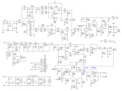

Me uno al club con un HT-5, encantado con el aunque es demasiado para casa, lo cambiaría por un HT-1 si no fuera por el loop de efectos.
A propósito del loop, tengo conectado un G-Sharp en el, y se produce un subida enorme de volumen en la cola de efecto al cambiar del canal de distorsión al limpio, las repeticiones del delay o el reverb se disparan. No es problema del G-Sharp, porque con un Lexicon también hacía lo mismo, y solo al pasar de distorsión a limpio, al revés no hace nada raro, ¿A alguien más le ha pasado?.
Es una lata porque tengo que hacer bypass primero a los efectos para poder pasar a limpio.
Al parecer es un problema recurrente del HT-5, hace ya un buen tiempo lo leí en un foro
El problema creo que radicaba en la colocación del loop de efectos, es decir un problema de diseño o eso recuerdo.
La solución fue (según palabras del involucrado) hacerle una pequeña MOD

javisuzu
por el 01/09/2012
Pues buscaré más información, gracias por ponerme sobre la pista, si veo que no es mucho lío lo intentaré.
