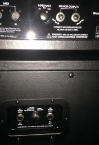

Me uno a esta comunidad con mi reciente adquisición: con cabezal Blackstar Series One 50 y su pantalla Blackstar Series One 412 Pro A! Y buaaah. En un par de días me toca probarlo por primera vez en la sala de ensayo y ahí le daré caña y os contaré qué tal jajaja lo combinaré, con el método de los cuatro cables, con mi Line6 Pod HD 500X! Y bueno, tengo una duda que a lo mejor es estupida pero querría aclararme jaja en la parte de atrás de la pantalla tiene dos entradas y un selector de mono a estéreo. No es duda de ohmios sino la pregunta es, se puede poner UNA pantalla en estéreo? Como es un 4X12... sería conectando dos cables de la salidas de altavoz del cabezal a la pantalla (que tiene dos de 8 ohmios)?

Las pantallas stereo se pueden utilizar con etapas stereo o un cabezal en cada lado a 8 ohm. Son 2 canales, porque el estéreo es una forma de emitir o grabar balanceando las pistas
La conexión que utilizas es 16 o 4 Ohm?.
Marce
por el 24/12/2017
#3674
El cabezal tiene un selector para ponerlo a 4, a 8 y a 16 ohmios. La pantalla tiene también un selector para ponerlo en Mono a 4 y a 16 ohmios, y en Estéreo a 8 ohmios cada uno. Yo de momento lo uso en 16 ohmios porque no conozco otra cosa jajaja Por lo que te he entendido tengo que tener dos cabezales para disfrutar del estereo? Gracias
Kenworht
por el 24/12/2017
Pues básicamente si. Por ejemplo conectas tu guitarra a un pedal chorus como podría ser el boss CH-1 super chorus. Y en la salida A conectas un cable hacia un ampli y del ampli conectas a una conexión de la pantalla de 8 ohm y la palanca en stereo. Haces lo mismo con la otra salida del pedal B. Ampli- pantalla en la otra de 8 ohm.
Entonces cuando tengas el efecto conectado te van a reproducir el chorus los dos amplis en la pantalla uno por cada canal de la pantalla
Cuando desconectas el efecto sigues sonando por los dos amplis, uno por cada canal.
Para esto son las conexiones stereo, para separar los canales en la pantalla.
De la otra manera ( mono) estas sonando los 4 altavoces juntos en la pantalla.
Espero haberte aclarado este punto, si sigues con dudas pregunta, no te cortes, aquí estamos para ayudar
Marce
por el 24/12/2017
#3676
Aaaah vale ya lo entiendo! Jaja eso no se suele usar mucho no? Seguiré entonces como estaba. Pondré mi pantalla en cuatro y la haré vibrar mucho jaja gracias por echarme una mano en esto!
