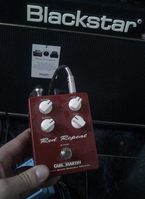

Buenas tardes a todos, tengo un problema, a ver si alguno puede ayudarme o le paso ...
El modelo que tengo es el Blackstar Ht 60 soloist (venue Series o algo asi ) lo que me pasa es lo siguiente, tengo un DELAY Carl Martin , la edición nueva esa que es cuadrada no la vieja que parece un POD , este Delay es digital lo tengo conectado por el Loop, pero al margen de eso, por el clean va fantástico .
Ahora cuando lo pongo en el canal overdrive casi ni se escucha, el nivel es realmente muy bajo ( ya probé apretando el Switch del loop y nada )
Si lo subo mucho cuando paso al canal clean el Delay lo tengo fuertísimo, nunca me paso, tengo un Choruss tb por loop y el chorus anda lo mas bien.
Alguno podría ayudarme ¿?
Miguel Ángel
por el 01/02/2014
Es raro la verdad. Yo tengo el mismo AMPLI y no me pasa. Mira a ver a cuantos voltios va cada pedal, si tienes la pila gastada... aunque tal vez no tenga nada q ver. Puede q si usas una fuente de alimentación y cada uno tenga un voltaje diferente... Este ahí el conflicto. Doy por hecho q sin el delay conectado el canal overdrive no tiene problemas de volumen, si fuera así es q se t ha ido una válvula. En fin, ya nos contarás
Sentencia4
por el 01/02/2014
A mi me pasó una vez algo parecido y era porque la fuente de alimentación del pedal no era suficientemente potente. No sé si en tu caso será por eso. Yo me volví loco hasta que cambié de fuente.
The Luke
por el 01/02/2014
El delay es el red repeat o el delayla? Xq el red repeat va a 9v y el delayla a 18v :/ prueba lo d la fuente d energia
jae-rock
por el 02/02/2014
Miguel, gracias, si el canal over anda 10 puntos no tiene problema, el delay anda genial en el canal clean y cuando paso al overdrive , la misma cantidad de delay que en el clean se nota, perfectamente, incluso de mas en estos dias ya que hice la prueba, en el canal overdrive es apenas presente.
La fuente que suo es esa que es una caja negrita de la que salen 6 cables y ahi enchufo mis pedales.
Sentencia, gracias, hace un tiempo atras tenia un Carbon Copy delay, y usaba la misma fuente que ahora y no pasaba esto, de echo no me pasa con el chorus ( Boss Super chorus ) me pasa solo con este delay ...
Hola Lucas, gracias, es el red, como comento arriba , el pedal dive 9 V igual que todos los que tengo y antes con un delay carbon copy esto no me pasaba, no es que el delay no anda porque de ser asi deberia pasarme lo mismo en el canal clean, pero en el clean anda barbaro, es solo en el canal overdrive el problema.
El delay es este.
el delay lo compre hace dos meses lo tengo nuevo en caja con la folleteria y demas, no es usado como para pensar que alguno le metio mano o algo asi.
Si a alguno se le ocurre que puede ser y me da una mano se lo voy a agradecer mucho,
