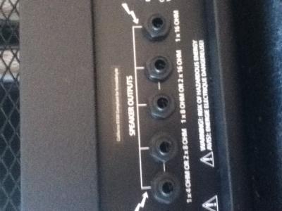

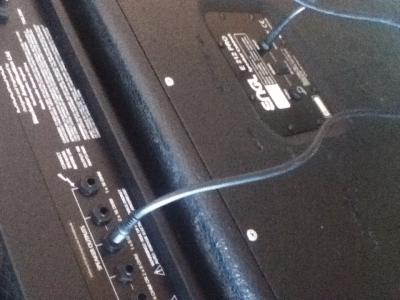

Me uno a la comunidad, hace dos días llegó mi HT 100. Aunque tengo una duda y espero ustedes puedan ayudarme. Es con las salidas de las bocinas, tengo un gabinete ENGL 2x12 Pro Slanted Vertical y es a 8ohms. Mi problema es que no sé a qué salida es la adecuada para que funcione correctamente todo. En la sección del cabezal viene la de 1x8 o 2x16ohms pero no sé en cuál de las dos debo conectarla, si en la derecha o en la de la izquierda. Hace rato lo conecté en la de la izquierda y sí suena pero todavía tengo esa incertidumbre porqué toqué con el cinco minutos para ir conociendo todo y que todo funcionara pero cuando lo apagué y noté en que la ventilación de la parte de arriba estaba muy caliente, no sé si sea normal. Perdonen si es algo tonta mi pregunta pero me gustaría informarme. Les dejo unas fotos de como lo conecté y ver si es la salida de la izquierda la correcta o es la de la derecha.
