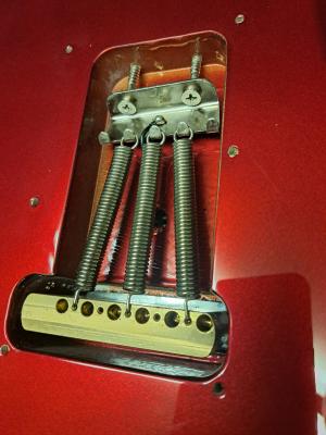

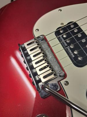

Ese en concreto, se lo he puesto a una Squier Contemporary con tremolo de 2 pivotes.
Hay varios por Amazon y aparecen las medidas. A ver si hay suerte.

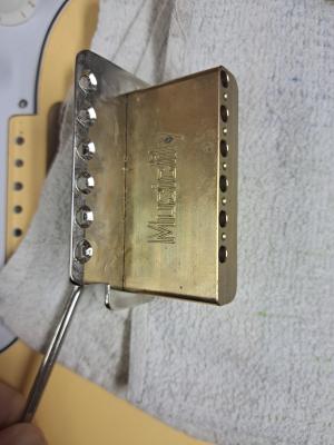

Edito: creo que ese en concreto es el que le puse a la CV 70's, que es medidas México. La última foto (ahora la tengo desmontada).
El de la Contemporary también lo compré en Amazon, pero era otro. Ojo.

 En mi caso, el trémolo de la Contemporary era una mierda. No me gustaba nada. La palanca no iba del todo bien y había algo que no me gustaba en esa guitarra y no la usaba, a pesar de que me parecía un mástil cómodo para mi y de haberla escalopado... fue cambiarle el bloque y me parece otra guitarra. No se cuanto podrá haber de sugestión, pero se toca y suena mejor. Antes se quedaba muerta o muy floja (con la misma electrónica).
