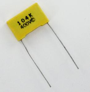

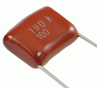

Hola que tal, estaba viendo los condensadores que hay, y pues los que mas uso en los pedales son los de poliester, pero vi que hay de dos tipos y quería saber la diferencia que hay entre los normales y los de cajita, me refiero a diferencia en sonido claro, es muy notable, o no hay diferencia alguna entre los dos?
agrego unas fotos para especificar bien
