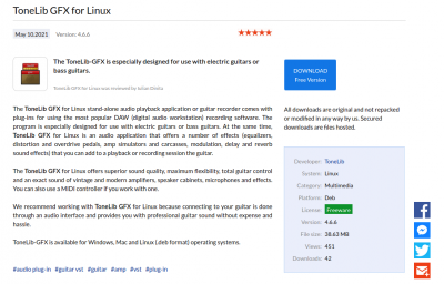

Ivory escribió:
Donde pone que sea freeware? No soy capaz de encontrarlo
Va captura en imagen adjunta
https://www.softx64.com/linux/tonelib-gfx-for-linux.html

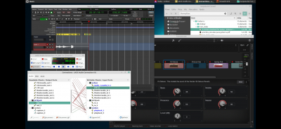

Instalé la versión anterior de Ubuntu Studio y estuve un tiempo con ella, con triple arranque: Mint, Ubuntu Studio y Windows.
Cómo le tocaba actualización, subí a Mint 20. Y ya de paso le puse Guitarrix, Tonelib GFX (mucho mejor que Guitarrix), Jack y Ardour. La única configuración fue darle prioridad al sistema de audio. Incluso con el kernel estandard, va de fàbula, de hecho voy a desinstalar Ubuntu Studio porque ya no la uso y no tengo que andar cambiando de sistema entre el que uso normalmente y el de tocar.
