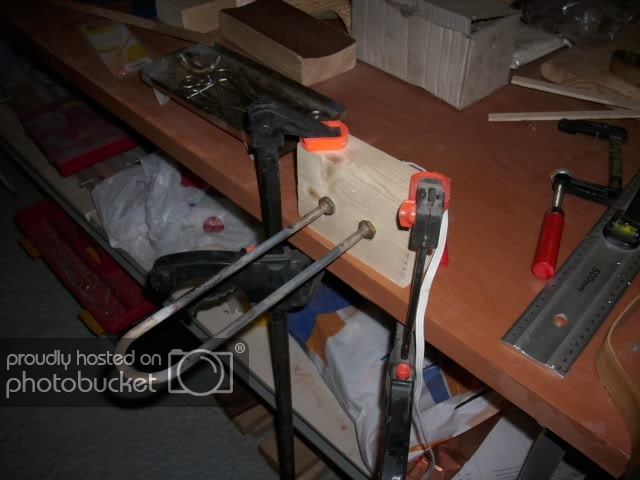

Este es el mí cacharrín :D
:brindis:
Y el domador de aros casero
Y funciona vaya si funciona :ok:..Para domar aros grandes necesitaré una chapa curva :brindis:

un simple tubo de metal te puede servir. :bien:
Raúl
por el 26/08/2010
Pues también.:ok:..Lo que hago para controlar el calor es conectarlo a un pedal con un interruptor,ya que la resistencia se calienta echando mixtos en segundos,y así modero el calor al gusto :ok: La gente se preguntará si no se quema el taco de madera...Pues no,no se quema,en los dos extremos no da calor
