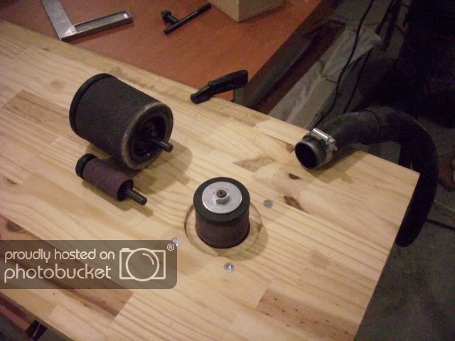

Frasquete,te vale con poner una abrazadera atornillada para ajustar la tobera del aspirador...te voy a poner una a foto para que lo veas :p ;)
Por cierto,te he copiado el inventillo :D es muy útil la verdad para rebajar filetillos a lo fino :brindis:
Ela aquí Fras :cool: :ok: ;)
Por cierto otro apunte,los binding de plástico yo los he visto moldear con un secador estupendamente,yo de hecho lo hice en uno y va estupendo...Voy a construir una estufa para domar los aros con una resistencia de una estufa pupinel que tenía para esterilizar las pinzas de disección,como ya no tengo consulta privada la he desguazado y mira no hay mal que por bien no venga...Otra coseja,ya tengo mesita para la fresadora :D....Jó si es que esto es un no parar entre cacharros y cacharros :roll:

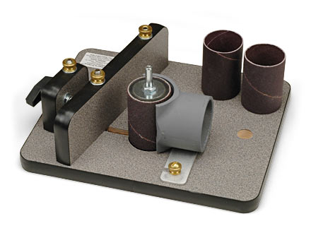

Esta es la versión Stew mac 159$ :roll:
