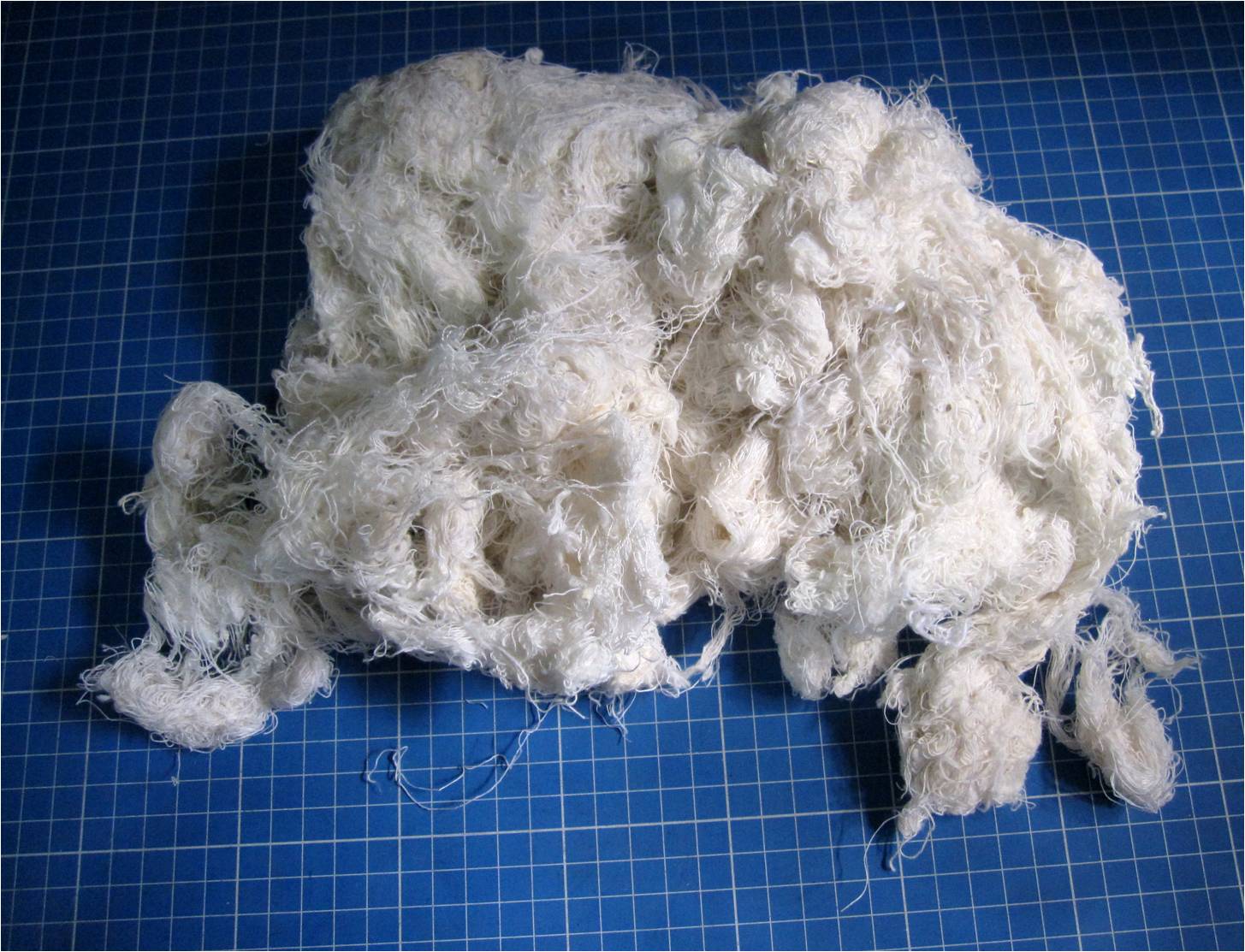

si igual a qui en mexico hay un tipo diferente para hacer una muñequilla consiste en utilizar estopa asi como esta 0cf0a0e84b86c4910b3b19a9ef637-1519384.jpg con eso lo pasamos varias veses por un trozo de madera como triplay con muchos poros & eso hace que quede una textura suave pero sin pelusa & por dentro una muy buena retencion del liquido.
whawhaloger
por el 28/12/2012
amigo con la estopa se va a parecer como si le pasaras un trapo y asi va a quedara la pintura creeme ya lo he tratado de hacer
Tomas  Castro Alvarado
por el 28/12/2012
pero no le pasas la estopa asi tal cual la pasas muchas veses haciendo circulos sobre un triplay & ya queda por fuera una capa de estopa dura pero sin pelusa & con la goma laca o el poliuretano la hace suave lo digo porque haci hace un carpintero de por mi casa asi aplica poliuretano & queda prolijo

Yo utilizo algodón de camisa o sábanas, tampoco le confiaría mucho a la estopa al trabajar con tintes, aunque puede ser un buen centro para la muñeca, la recubriría.
