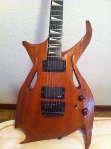

He tallado dos cuerpos de guitarra eléctrica en caoba de una sola pieza. De la primera hace casi 20 años y no tenía ninguna información salvo un par de libros que contaban cuatro cosas. La pinté con laca nitrocelulósica trasparente y opté por no dar tapaporos, la inexperiencia dió como resultado una gruesa capa de barniz. Queda preciosa pero estoy seguro que mas fina hubiese sonado mejor. Algún día si Espe, Mariano o los que vengan no me siguen recortando el sueldo y no me echan a la calle y ahorro unos euros le pondré un nuevo mástil y la rebarnizaré.
El la segunda que era para mi sobrino para el acabado usé barniz nitrocelulósico, sin tapaporos, y lo apliqué con muñequilla. Fácil, rápido y resultando un acabado parecido al aceite, semi mate, y con la beta de la madera en la superficie.
También tengo una highway-one que está acabada en nitro con una capa fina y no sé si será una sensación subjetiva, pero para mí tiene en su sonido algo especial, ...
En resumen desde mi ignorancia (y que conste que no puedo ni pretendo ni dar lecciones a nadie) creo que el acabado debe ser lo más fino posible pues de esta manera si influye (para bien o para mal ) lo hara lo menos posible y respetará más el tono de la madera, si es que esta influye también en el sonido de las eléctricas.

o37
por el 23/02/2012
TonyGT-Ibiza escribió:
mas o menos lo que me quieres decir es que cuantas mas capas de pintura o mas gruesa sea la pintura del cuerpo menos suena la guitarra y mas apapagada suena y con menos sustain, verdad?
O al contrario y suena mejor y con más sustain. Esa parte es en la que yo no soy un experto. Yo lo que digo es que cuanto menos acabado, menos influencia.
dar tapaporos y una pasada de cera para madera y a correr.
Pienso que es mejor una fina capa de nitro sin tapaporos. Este es el resultado
Tonyguitar
por el 24/02/2012
que guitarra mas vanguardista jeje, muy bueno el resultado amigo.
