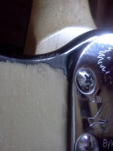

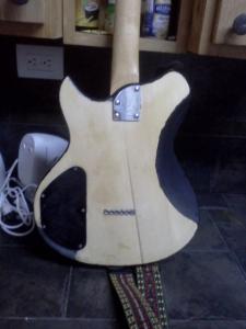

hola
compañeros guitarristas
bueno pues despues de leer por aqui y por alla temas y post acerca de... la pintura y que la madera afectan o alteran para bien o mal el sonido de la guitarra , me decidi y empeze a despintar una de mis guitarras electricas
, la victima es una guitarra economica calidad de pack lyon by washburn , esta guitarra la compre hace aproximadamente un año usada, en pesimas condiciones ( electronica, maquinaria y ajustes )
pero el mueble estaba bien conservado
hace meses la cejuela se me callo en un cambio de cuerdas y al ser de plastico se rompio ,
le hice una cejuela de madera blanda en forma temporal mientras consigo un hueso..
hace una semana empeze a despintarla por la parte de atras en un dia avance mas o menos a la mitad de atras
y asi la deje, esa noche la probe y no note ningun cambio en sonido ,
la pintura actual creo que es poliuretano , es dura casi plastica de medio mm de espesor aprox. hace dos dias me puse otra vez a despintarla, y termine la parte de atras, la madera no se que tipo sea, es clara color hueso al parecer esta tratada o sellada por que no tiene la consistencia ni textura de madera parece un plastico...
al terminar de despintar la parte trasera me dispuse a probarla, haber que tal habia mejorado el sonido, la conecte y al tocarla me parecio raro que senti como que habia perdido el brillo la note mas apagada , sobretodo en la primera y segunda cuerda , y se notaba mas sin distorsion.. me desilusione un poco
limpie esas cuerdas y seguia igual con poco sustain y sin brillo ... pues ya habia iniciado , tendria que terminar ya no me importaba si el sonido emperoaba total me costo 600 pesos mexicanos ( 35 e. aprox) y la uso solo de practica.. pense que esa capa tan gruesa de pintura la hacia mas densa y ayudaba en el sonido....
bueno al probarla hoy despues del trabajo valla la note algo diferente, con mas cuerpo y un poco mas de sustain, la probe en limpio y con distorsion y si se escuchaba mucho mejor que ayer..estube practicando un rato, y decidi compararla con mi otra guitarra, una dean vendetta 4.0 mastil neck through cuerpo de caoba y tapa de arce, . siempre he notado que la lyon tiene un tono mas grave creo que por la forma mas ancha del cuerpo, y la dean mas definida y brillante pero mas twang- agudo, tambien practique un rato ,,, y bueno despues de tocarlas ambas
siento que esa diferencia de tono y sonidos caracteristicos se mantiene en general no note ningun cambio..
reflexionando creo que la guitarra sin pintura atras suena igual que con pintura, quizas era yo el que esperaba un cambio radical tanto que la senti apagada
y hoy la escuche con mas cuerpo....
cuando termine de quitarle toda la pintura actual les contare mis otras impresiones..
saludos..

joelgs
por el 01/03/2012
hola
solo quite la pintura en la parte de atras
inmediatamente despues la probe y me sono apagada
24 horas despues la probe y me sono mucho mejor, mas cuerpo y con un poco mas de sustain
( a que se deberia? la guitarra respiro por fin? era yo el que la oscuche peor y mejor ?? )
pero la probe contra mi otra guitarra con sin modificar los efectos del ampli y me sono igual, osea igual en diferencia de sonido antes y despues...
saludos...
