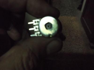

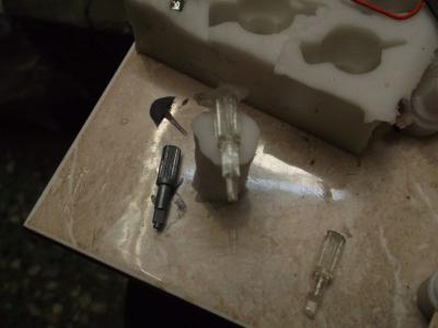

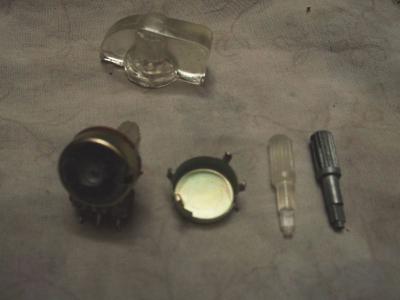

se me ocurrió por un pedal que vi en el foro gringo hacerme la iluminación de los míos por debajo!!1
Primero hay que agujerear el tambor eso no es ningún problema; luego como se pasa la luz por debajosi el eje es sólido y de aluminio????
Fácil cambiar el eje por uno de acrílico trnasparente similar al de la perilla, menudo entripao chico, es más tranka hacerlo, pero se puede se puede!!!!
Miren mis adjuntos que creeís?? se logrará jejejejeje!!! claro!!!!!!!!

Acá las primera prueba a ver si el nuevo eje de acrílico se ilumina:
Se ilumina con un LED debajo, increible.
Con una de mis gallinitas transparentes, en cuarto iluminado.
La misma gallinita en cuarto a oscuras, lo que quería el LED ilumina todo por debajo!!!

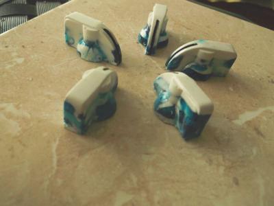

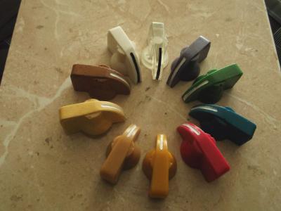

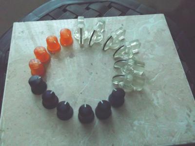

godsavemetal
por el 14/04/2013
Acá mis gallinitas en todos los colores y un pedido muy especial en azul translúcido, amarillo y gallinitas transparentes; además de perillas SWIRL que un cliente me sugirió en azul transparente con blanco:
