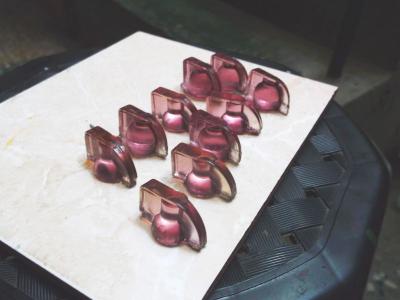

Me saqué el clavo, las hice transparentes rsinado puro acá las tienen en el adjunto.

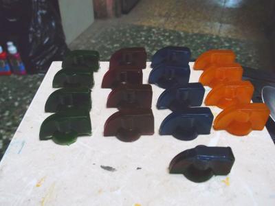

Acá un intento por hacerlos coloreados me salió excelente, con colorantes de INK JET que por ahí tenía de mi antígua HP que ya pasó a mejor vida, bueno ya no la utilizo por que es puerto paralelo y no funciona bien con adaptador, tengo ahora una de tinta contínua EPSON que me resuleve mis problemas de impresos en couchet autoadhesivo y listo.
Acá foto de lo último que toy haciendo chiken heads a colorinches, la del primer plano es a tres colores:

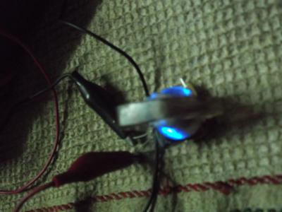

Como tuve esta ideota durante muchos años ahora casi casi la hice realidad, son solo pruebas; la iluminación en la base de la perilla; LED ultrabrillante prendido con el multímetro; primera foto es con el cuarto iluminado; segunda foto en semioscuridad, el cuarto apagado y cerca de la puerta; tercera foto en total oscuridad:
