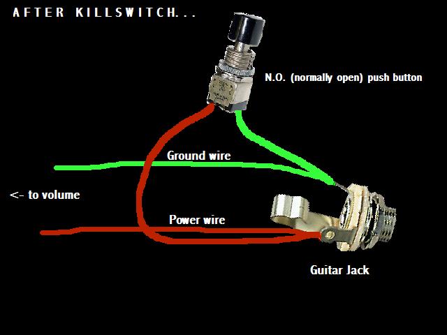

ruzzo_187
por el 08/02/2009
uno de estos:
con un cable a cada polo de jack:

No te recomiendo que uses ninguno de estos dos. Yo tengo montado el rojo y es una autentica BASURA. Me lo voy a cargar dentro de poco y voy a poner en su lugar un booster.

ruzzo_187
por el 08/02/2009
Bueno si dicen que son malos, usa este:

yo use el diagrama que publico el ruzzo 187, y no con buenos resultados... yo no se que le hice a mi guitarra, pero no logre hacerle funcionar el killswitch... :shock:

El diagrama que pone ruzzo 187 es mas que correcto. Asi lo tengo montado yo y funcione perfectamente (cuando el pulsador quiere):mad:

elv1s
por el 08/02/2009
tened en cuenta que en el esquema de ruzzo en pulsador tiene que ser del tipo NO (Normally Open). Es decir, en reposo esta abierto y cuando se pulsa cierra el circuito y crea el bucle. Si el pulsador es del tipo NC (normally closed) simplemente hay que ponerlo en uno de los dos cables y listo.
En efecto.

ruzzo_187
por el 14/02/2009
Hola, hoy le puse un killswitch a mi guitarra, de esta forma:
Este Switch:
De esta forma:
