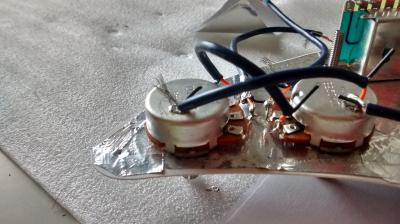

"jnuh" escribió:
Sí, puedes utilizar ese esquema con ese switch.
Gracias por la ayuda.
Ya he impreso el esquema y está muy claro.
Se me olvido comentar que me interesaría poder jugar con el tono en la pastilla del puente.
Sobre este esquema, podríais indicarme la modificación que tengo que hacer para tener tono en el puente?

Yo no lo hagas seria casi imposible hacerlo, no con estaño.....con que quede cerrado, el apantallado de cinta de aluminio lo que realiza es un efecto electromagnetico llamado jaula de Faraday...que ...bueno es largo de explicar mira te dejo este enlace de la wiki
Sí, lo entiendo, pero quizá por ser la primera vez, me resulta superengorroso manejarme con el hilo negro y los hilillos.
Ahora creo que lo entiendo.
Los sueldo a lo que sea masa y esté más cerca, no?
Por ejemplo, cuando llego a un pote, la tapa de atrás.
Pero cuando el hilo llega a una patilla del selector?
Y a una patilla del pote?

En otro hilo de hace tiempo he encontrado esto:
"tiofredi" escribió:
Ten cuidado también al conectar las masas: sólo tienen que estar conectadas en un punto común que suele ser la carcasa del potenciómetro de volumen. Ahí tendrían que soldarse los hilos de masa de las pastillas, el hilo de masa del puente, las mallas de los cables apantallados y el hilo o malla del cable que va al jack.
Mi duda es si los dos extremos del hilo negro (y las mallas) tienen que estar soldados a masa o con soldar uno de los extremos, el que mejor venga (y a ser posible en la carcasa del pote de volumen) es suficiente.
Francisco Pablo
por el 03/01/2016
La masa es masa....con un lado de la malla que sueldes puede valer, a nosotros nos obligan en los cables de comunicaciones y control de mi curro a soldar o conectar ambos lados a tierra o a masa que para el caso es lo mismo, pero a veces si lo pones solo en un lado , mal hecho si te pillan te regañan, no se aprecia la diferencia, la cuestion es que haya una diferencia de potencial que absorba los campos magneticos generados por el, los. cables activos y asi evitar ruidos, armonicos electricos y otras vainas porculeras...je je je se rie mi compañero Pedro, otro ingeniero que esta aqui conmigo, si sigues abriendo hilos vas ha tener un telar :) .

En el selector, que es masa? La carcasa, no?
Tío, si que te he dado faena.
Soy mas torpe que un botijo.
Francisco Pablo
por el 03/01/2016
No conoces a mis clientes, esos si que dan el coñazo y eso que llevan en ello toda la vida....tu no molestas, claro la masa del selector es la carcasa, la de los potes, la carcasa, el papel de aluminio es masa, y asi el resto, todos los aparatos electrico-electronico aunque lleven un conector expecifico para masa este siempre acaba en la carcasa, chasis, soportes etc....
ya lo llevas compa.

Por favor, urgente, que modificación (añadido) tengo que hacer para tener tono en la pasti del puente?
Gracias.

Sobre el tema de soldar la malla del apantallado del cable a masa, en este caso lo sueldo a la tapa (o carcasa, no sé como se llama) del pote, no?
ockham
por el 31/01/2016
#22
Correcto aceituna, debes soldar la malla a la carcasa.
un saludo!

Y el cablecito negro tb, no?
