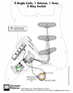

Lo de las posiciones debe ser cierto. Yo siempre he creído que la 1ª era el mástil. El condensador puede estar mal después de más de 25 años, así que cambiarlo no está de más. Lo mismo con los potes. Tanto calor de tantas soldaduras no puede ser bueno para sus componentes.
Este es el esquema que he usado:

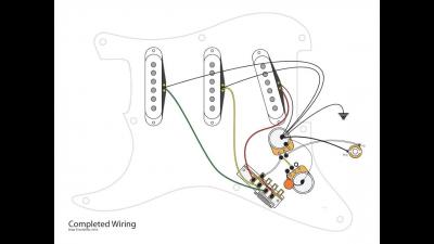

Cambio de potes y condensador. Cambio de configuración. La combinación puente y medio me sigue sonando rara. pero una a una y el resto de posiciones sin problemas.
Este es el último esquema que he soldado, y el definitivo.
La he vuelto a montar y a la venta. A ver si alguien con más conocimientos y destreza consigue algo más efectivo.
Gracias por la ayuda.
