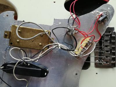

Hola Compañeros.
Estoy trasteando con una Yamaha RGX 112p de los años 90. Todas las pastillas (SSH) funcionan correctamente de modo individual, pero en la posición 4 (medio + puente) el sonido es como LO-FI . Como de radio o Tv antigua.
No se si es así o hay alguna re-soldadura mal hecha.
¿Quizá algún compañero puede saber a qué se debe?
Muchas gracias

pastilla_suena_rara

Tienes la de mastil en contrafase. Tan solo intercambia los cables de esta, osea donde va el vivo pones el que va a masa

Yo repasaría también las soldaduras.

Muchas gracias Toni, Nacho, y Sgt. Baker
¿Esto significa que tengo que intercambiar la una por la otra? ¿Donde va la masa debe ir el vivo y al revés? ¿Desoldar los 2 e intercambiar posiciones?
Si me decís que os traduzca del Inglés el manual completo del Kemper, os lo hago en una tarde, pero lo de las contrafases me supera ! jeje
Esta tarde a soldar. Os cuento
Muchas gracias compañeros
toni diaz
por el 03/04/2019
eso mismamente

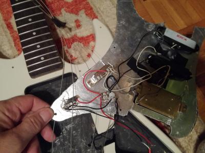

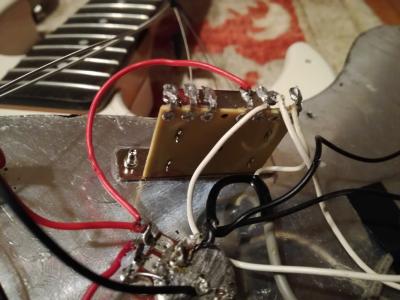

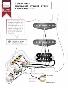

No ha funcionado. Sólo se oía la del puente. He optado por desoldar todo y ahora ando buscando un diagrama claro y conciso.
-SSH pero la humbucker es de 2 cables solo
-1 pote de tono
-1 pote de volumen
-1 selector de 5 posiciones con 8 pines (4-0-3)
Muchas gracias por la ayuda de cualquier modo.

No hombre, que porque la primera opción y mas obvia no funcione no significa que tengas que desmontar media guitarra jeje.
toni diaz
por el 04/04/2019
Si no entiendes algo del esquema aqui estamos
Bitxu
por el 04/04/2019
Nada de nada. :va_a_ser_que_no:

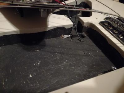

No coincide con mi caso. He buscado docenas de esquemas y todos son diferentes. He localizado uno que parece que funciona, pero hace ruido que te pasas. Yo luego están los 2 cables de tierra que atraviesan el cuerpo, uno irá al puente, supongo y el otro está unido a un tornillo. Supongo que irán uno a cada pote, a tierra.
Pero sigue haciendo ruido que aburre. y a veces suena y otras no. Esto si se que es debido a la kk de estaño que tengo.
Así que <b>OS AGREDEZCO ENORMEMENTE LA AYUDA,</b> pero <b> creo que voy a agenciarme unos potes ya cableados y con selector,</b> que por cierto, hasta en eso es diferente. El mío tiene 8 pines pero 1 de ellos es nulo. Jeje !
