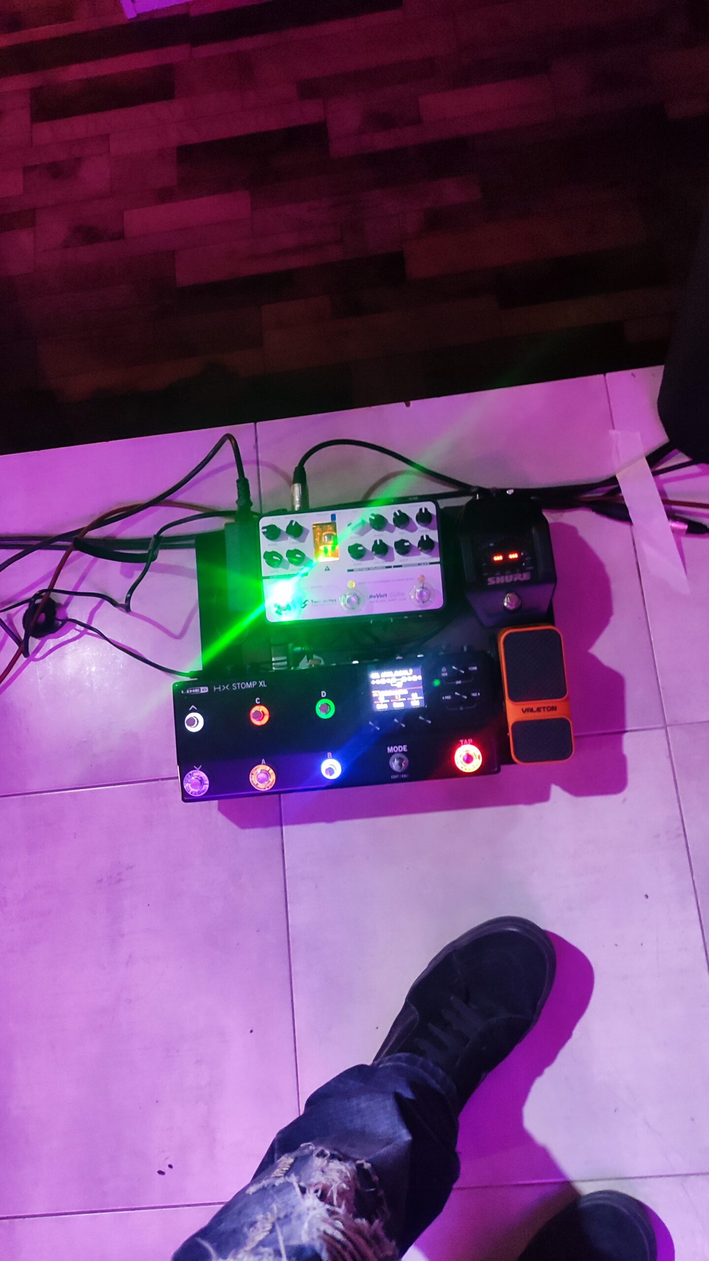

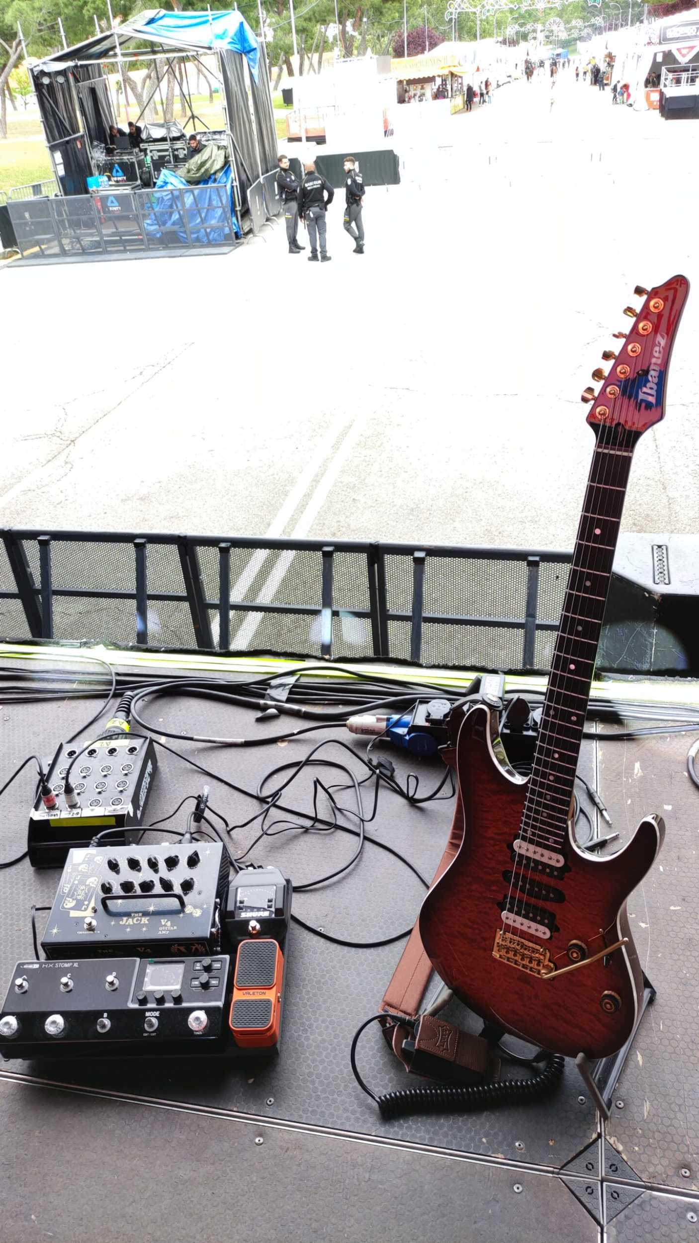

#6 Como me ha invocado el amigo Tommy os comento mi experiencia. Soy muy fan de los previos, tanto en formato rack como en formato pedal, desde que hace más de una década empecé a usarlos junto a mi Two Notes Torpedo Live (que todavía uso a diario).
Resumiendo, en estudio llevo desde entonces usándolos, pero en directo he estado llevando ampli hasta hace pocos años. Llevaba un Mooer Micro preamp como plan b por si el ampli fallaba, ponerlo en su lugar e ir a mesa directo con la emulación que trae, y pese a no ser lo mejor del mundo, el invento funcionaba.
Hace unos años no nos cabía todo en la furgo y por temas meramente logísticos decidimos ir por línea y no llevar amplis, y ahí entraron en juego los preamps en formato pedal. Al final también la espalda lo agradece, y realmente creo que ahora sonamos mejor.
Empecé probando el Two Notes Revolt. Me enviaron uno mis amigos franceses y es realmente versátil. El canal naranja, tipo Marshall, me parece espectacular, y el verde aparte del propio limpio, con un crunch delante me encanta. Es un pedal muy versátil, lo he usado junto a la Line6 HX Stomp XL y con cada canal del preamp cambio por midi a un preset diferente de la Line6. Luego en cada presets tengo snapshots que "hacen cosas" . Para versiones y de más es perfecto. El canal azul tipo soldano tiene ganancia para morir:
Luego salió el ampli Victory que usaba desde hace años, el Jack, pero en formato ampli de pedalera, híbrido, es decir preamp a válvulas y etapa a transistores. Ese ampli es "mi sonido" así que es el que uso con mi banda y con el que estoy mas cómodo. Tiene dos canales, que cambio por un conversor midi a relé desde la Hx stomp xl. Tiene cuatro válvulas y está muy bien hecho, made in UK y con una emulación de cab digital de Two Notes, que puedes usar además de conectarlo a una pantalla real o sustituyendo a ésta. Esa combinación de válvulas y emulación de two notes es perfecta para mí al menos. Es un aparato como digo muy bien hecho, suena a ampli, porque es un ampli, pero es caro y algo delicado, lo abres y ves que hay mucho curro ahí dentro. Trae unas válvulas especiales más pequeñas que las 12ax7, y aunque pone que son muy resistentes yo tuve un problema en la primera, que da el sonido base. Me mandaron un pack de recambio sin problema, eso sí. Es el sonido que usaba en mi cabezal victory, pero ahora lo llevo todo en una pedalera 40x30...
