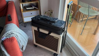

Seymour Duncan Power Stage y Fryette PS1 tengo yo. La Fryette mola más, pero la otra cabe en la pantalla (que tengo transformada en trolley).
