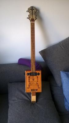

Terminado.
Luisito Baneado
por el 05/05/2019
Bonito ha quedado :)
Manopla verde
Joss
por el 05/05/2019
Le puse cuerdas de acústica. No se si serán muy gruesas pero son las que tenía a mano. Ahora me sobran la quinta y la sexta, pero comprar cuerda por cuerda me sale más caro que el juego completo. Le puse E 0.10 - B 0.14 -G 0.23 y D 0.30.
Luisito Baneado
por el 05/05/2019
#4611
Siempre las puedes cambiar, eso es lo de menos.
Si suena bien pues ya se cambiaran cuando se oxiden.
Seritinga
por el 05/05/2019
#4609 Enhorabuena compañero, muy bonito el detalle de la pala, ahora a disfrutarla y a ir planeando la siguiente.
Joss
por el 06/05/2019
A propósito del cordal. No se si le he dejado el cordal muy largo, a lo mejor con la mitad valía. Lo digo por la tensión de las cuerdas, entre más largo el tiro más hay que apretar para llegar a la nota tengo entendido.¿O es desde el puente? Me quedaron un poco altas las cuerdas, no se si ponerle un tornillo mas fino, aunque por otra parte las cuerdas de éstos cacharros van un poco mas altas por aquello del slide.

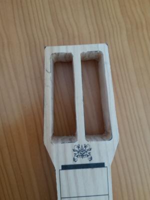

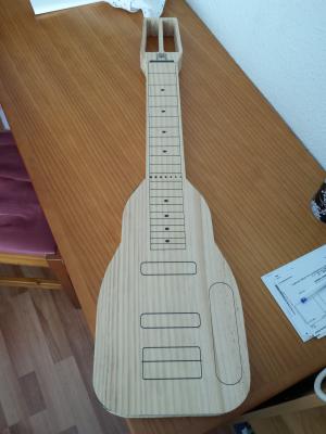

peterpetrake
Mi segundo proyecto de lap y me ha surgido la duda después de hacer la pala de esta forma. ¿Debería añadir una placa metálica donde van a ir sujetas las clavijas para darles mayor soporte?. Me da la impresión de que la madera no aguantará la tensión de las cuerdas.
Joss
por el 10/05/2019
Creo que has dejado o demasiado hueco o demasiada poca madera en los laterales. Puedes reforzarlo metiendo unas tablillas de buena madera por dentro y encolándolo con Titebond.
peterpetrake
#4617
Gracias, probaré
Joss
por el 12/05/2019
Date cuenta que vas a usar cuerdas metálicas que ejercen muchísima más tensión que las de nylon. Si estás pensando en una pala de española, la tienes que reforzar de alguna manera para meterle cuerdas de acero.
peterpetrake
Había visto varios modelos en foros en que incluso la pala estaba totalmente hueca, excepto la zona de anclaje de las clavijas. Pero al verlo ahora me parece que puede ser endeble.
Gracias
