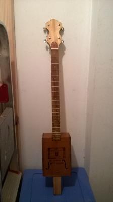

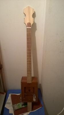

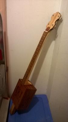

Joss
por el 29/04/2019
Bueno, ya está trasteado y la cejuela presentada. Quedará así mas o menos....
Seritinga
por el 29/04/2019
#4600 Ya te queda menos. Una pregunta,.¿ le vas a poner pastilla o piezo?
Joss
por el 29/04/2019
Le pondré pastilla. Una single coil a la altura del diapasón, justo donde iría el traste 24.

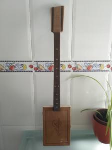

Yo llevo una temporada que no hago ninguno, pero en ratos libres Le estoy dando forma a este, con un resto de caobilla que tenía por ahí un poco torcido y un listón de wengué. Al final en rectificar una pieza en mal estado se te va más tiempo que en utilizar maderas en condiciones, pero me da lástima desperdiciar las maderas.
Seritinga
por el 29/04/2019
#4602 perfecto, yo esa que acabo de subir Le quiero poner una pastilla de mástil de telecaster.

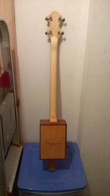

Joss
por el 01/05/2019
Ya le puse las clavijas (aún sin fijar) y le dí una mano de Xylazel para tratar la madera. Ahora queda decorar la pala y barnizar.

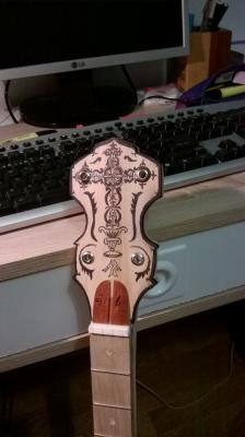

Joss
por el 02/05/2019
Decoración de la pala.
