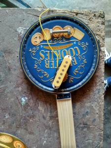

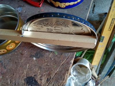

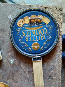

Así empieza mi "carrera" como luthier:
Empezamos poniendo las cosas complicadas con un capricho porque me gustan los relieves en la tapa y quiero que se vean.
Por desgracia esto implica que no puedo poner una pastilla normal pues ocupa mucho.
Intentaré salir adelante con un piezo, a ver que pasa...

por el 23/05/2019
Si pones doble madera en el tramo que va en la caja, sí que puedes rutear el hueco de la pastilla si la pones en el puente.

por el 23/05/2019
#4626
gracias por el consejo, efectivamente para poner una pastilla debería añadir madera... pero a lo que me refería es a que afectaría mucho a la estética de la tapa.
AHORA BIEN, porque siempre me lo planteaba como se ve en las fotos, acercando la pastilla al mástil lo máximo posible. Y esto es por algo leído en este hilo de que así se obtendría mejor tono de forma natural.
Tu matiz de "junto al puente" me hace reflexionar que ahí hay un hueco donde no me importaría poner una singlecoil. Luego deberé hacer los deberes y poner un pote de tono calculando bien cómo matar agudos para que no fuese muy estridente... No?
Y pregunto: puedo poner la pastilla directamente debajo de la tapa? O debo hacerle agujeritos para que asomen los polos?
En todo caso gracias, ya había desechado la idea de usar pastillas y ahora aún le voy a dar una vuelta más.
Joss
por el 23/05/2019
Podrías quitar la protección plástica de la pastilla y taladrar sólo donde estan los bornes de la pastilla. Pero supongo que es muy complicado, a 1\2 mm que te desvíes la cagaste. Lo ideal es rutear todo el agujero para la pastilla, ya que así también podrás ajustar la altura de ésta con respecto a las cuerdas.
zabu
por el 24/05/2019
El proyecto es de cuatro cuerdas separadas por 8mm. Me gustaría encontrar una pastilla estrecha para no invadir mucho la tapa de la lata.
Se puede usar una pastilla de bajo de esas partidas por la mitad? (una sola)

Seritinga
por el 03/06/2019
#4631 No se si la habrás pedido ya pero la pastilla que indicas en ese post tiene el mismo tamaño que una normal.
para no tener que ahondar mucho en el mástil yo te recomendaría una lipstick como las que llevan las Danelectro
https://es.aliexpress.com/store/product/Chrome-Vintage-Lipstick-Tube-pickup-for-Electric-Guitar-Pickup/804602_1510052826.html
También tienes las flatpup que son planas y se colocan por fuera aunque son un poco más caras.
