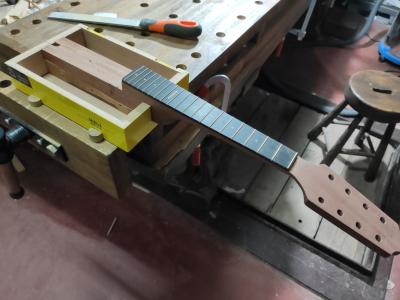

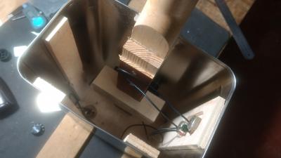

Me gustaría hacer una can-oil guitar, pero son palabras mayores. Encontré en el pueblo una lata se aceite de Repsol ochentera, el problema será limpiar el aceite reseco pegado en el fondo y cortar la chapa.
En cuanto a la CBG en la que estoy, tengo que ir a un taller de carpintería a ver si me cepillan el mástil para poder pegar el diapasón, con la lija me queda irregular.

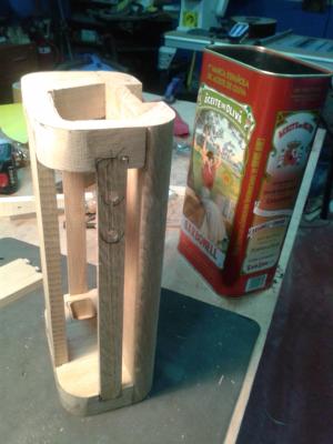

#4742 paciencia Joss, esas latas de Repsol están muy guapas, el truco es hacerle una estructura interna de madera para que no se te deforme. Yo es una asignatura pendiente que tengo.

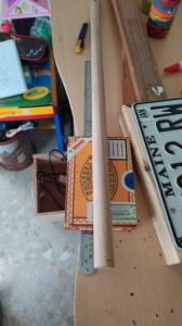

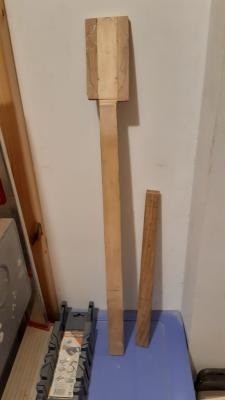

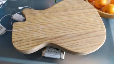

Os voy a pasar una foto de lo último que tengo en la mesa de trabajo, y aunque no es un cigarbox supongo que os gustará.

Seritinga, parece pino???, castaño??.
Joss, un par de ejemplos de chasis para latas que he construido.

Si, algo así tenía pensado. Usar una tapa de neguillo como cuerpo principal con unos refuerzos. Usaría un mástil de segunda mano de estos que hay por aquí en compraventa de vez en cuando. Pero ya digo, lo que me va a costar va a der limpiar la lata porque esta de mierda....

#4744 ¿pino o fresno?
Seritinga
por el 10/01/2020
Pues la verdad es que no tengo ni idea que madera es. Supongo que es algún tipo de pino pero me es imposible identificarlo. Las he sacado de un tablón viejo que sujetaba unas uralitas en una granja de cerdos que tenía mi tío. El tablón tiene más de 40 años y un olor inconfundible debido a su pasado porcino :jajajaja:
Calculé la densidad de un trozo y me salía unos 520 kg por metro cúbico, pero claro, ese parámetro tampoco es muy significativo.

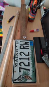

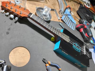

Aquí os dejo fotos de dos cosilla que tengo en la mesa. Un didley y una matrícula Americana. A ver qué tal quedan.

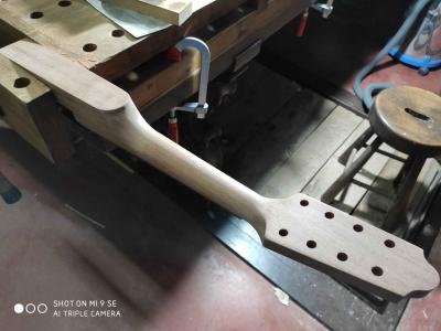

Espero que estéis todos bien.
Aprovechando el parón.
