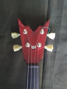

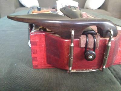

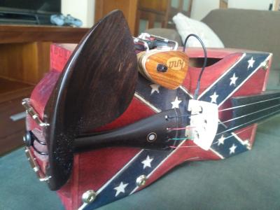

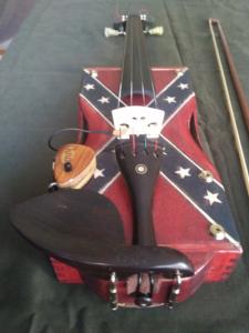

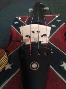

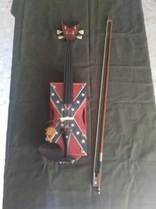

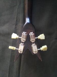

Ya que estamos en faena voy a aprovechar para compartir con vosotros algunas fotos de mi último trabajo ,que no han estado excentas de polémica.
En cuanto las veáis sabréis porqué. Resulta que es un encargo personalizado con la bandera de la Unión, la bandera confederada de los estados del sur de EEUU. En parte se ha elegido este diseño por el supuesto origen suerño de estos instrumentos y también porque la persona que me lo pidió es fan de Pantera y su guitarrista llevaba una guitarra con este diseño, ya sé que Pantera tiene poco que ver con esto, pero para gustos los colores.
Bueno, el instrumento en cuestión es un Fiddle de cuatro cuerdas hecho con una caja de Partagas y se ha decorado con la bandera confederada, y como particularidad la pala es similar a la Dean RazorBack que llevaba el guitarrista de Pantera (Dimebag Darrell).
En cuanto a la polémica que he comentado todo viene por la publicación de estas fotos en algunos grupos estadounidenses de facebook dedicados al cigarbox, ya que esta bandera aunque no sea ilegal o esté prohibida, incluso ondea en edificios publicos en algunos estados y forma parte de la bandera del estado de Mississipi es asociada a determinados grupos racistas como el KKK. En ningún momento ni mi intención ni la de la persona que me la ha encargado (sirva como dato anecdótico que es de nacionalidad Rusa) ha sido la de ofender a nadie ni reviindicar ningún tipo de movimiento xenofobo, simplemente ha sido darle un diseño particular que lo haga distinto de otros insturmentos similares.
Ahí os dejo las fotos y espero que os gusten, al menos como instrumento.
Un abrazo compañeros.

Ahí van las fotos

Te ha quedado increible. Chulísimo.

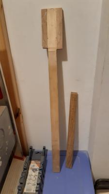

Avanzando a paso de tortuga. Con el mástil y la pala. Le quería poner una chapa de madera fina a la pala y cepillar un par de mm la superficie donde voy a encolar el diapasón ya que con la lijadora no queda del todo listo y recto.

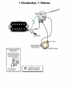

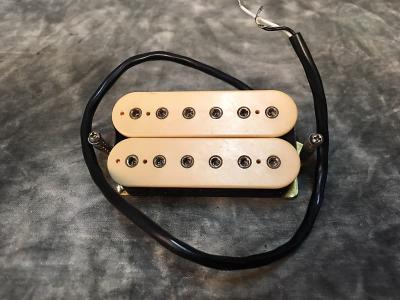

Hola a todos, he estado intentando mirar en el foro a ver si alguien había hablado sobre una duda que tengo, pero hay muchísimas páginas. Aún así me parece que nadie explicó esto: quiero construir una shovel guitar...un colega me dio unas pastillas dimarzio super distortion de los 80, con dos conductores + bare...y la verdad es que no tengo mucha idea de cómo conectarlo con el potenciometro de volumen de 500K y al chasis de jack de 6.3. Alguien me podría dar consejo, o algún esquema explicativo o algo así, para aclararme en las conexiones.
adjunto una foto de una pastilla similar a las que tengo
muchas gracias

#4723 Hola compañero, si es de dos conductores y solo lleva volumen el esquema es muy simple, ahirs te paso uno
Seritinga
por el 09/12/2019
Ahí lo tienes
Prudencio Gomez Caballero
por el 09/12/2019
Hola seritinga. pero ese esquema es para pastilla con 6 cables...la mía sólo tiene 2+bare
Seritinga
por el 09/12/2019
#4726 estas en lo cierto, la de la imagen tiene 5 pero el funciones el mismo. Si te fijas bien hay dos que no están soldados a ningún sitio, esos los ignoramos, y de los otros tres hay otro par que va unido y soldado a tierra, pues ahí iría tu cable de tierra y el otro a un de la patillas del potenciómetro que es la señal.
toni diaz
por el 09/12/2019
Ignora los cables blanco y rojo, junta la malla y un cable y a masa y el cable que te queda a la patilla del potenciómetro
