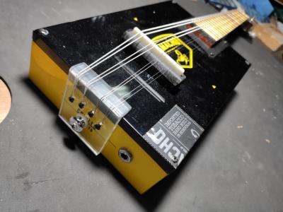

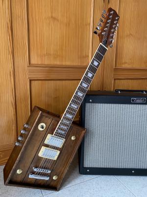

Pues sigamos con las 12 multicordia, yo he terminado mi proyecto de guitarra de 12 cuerdas. Lo tenía en mente desde hacía 4 años, cuando me dio el arranque por construir, pero realmente no avancé nada hasta otoño del año pasado. Luego estuvo parado hasta febrero y al tener más tiempo he podido finalizarlo.
La caja es una de vino de 3 botellas.
No sin los habituales fallos gordos, pero queda margen para arreglar alguno. La unión mástil-cuerpo no es del todo estable y he tenido que hacer un apaño momentáneo, algún corte donde no era, un agujero del puente mal hecho me cambió el ángulo de éste...
Pero se deja tocar y suena guay.
Me he quedado con las ganas de añadirle muelles para conseguir reverberación (aunque seguramente armaría un jaleo que no se entendería nada).
Espacio hay, pero hice una prueba con dos de ellos debajo más o menos del puente y parece que no les llega suficiente vibración.

Ha quedado muy chula. Gracias por compartirla. :bien:

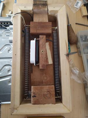

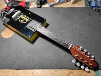

#4753 Buen trabajo compañero, en mi último cacharro le añadí dos muelles pero el resultado no es para nada lo esperado, la caja tiene la paredes muy gruesas y apenas se nota.
También me puse una pastilla pegada al muelle para captar la vibración pero el resultado tampoco es el deseable. En fin, que el invento ha sido un desastre, supongo que influirán varios factores como el tamaño de la caja, tensión del muelle, grosor del alambre etc.
Ahí os dejo fotos.

Para eso mejor muelles blanditos como los de las reverb, la vibración de la madera no tiene tanta fuerza para mover esos pedazos de muelles

#4757 yo no mezclo el sonido, lleva un selector para una cosa u otra, los muelles también son demasiado duros, me los fabricó mi hermano, así que no tendré problema en que me haga unos más finos.

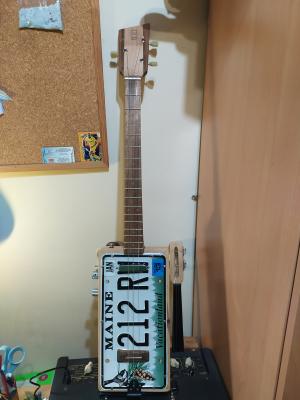

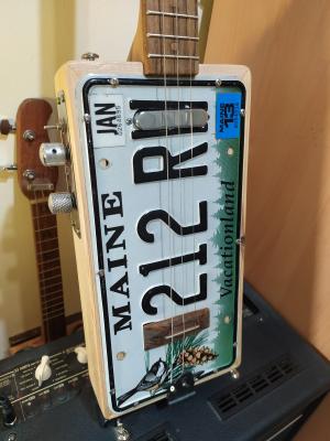

Hoy he terminado otra.

#4761 guapísima, ¿que tipo de piezo le pones?
lobisones
por el 01/04/2020
Hola Seritinga.
Le pongo éstos. Antes ponía los que son discos, pero estos van mejor, no cogen tantos ruidos.
Si le pones un pre van muchísimo mejor.
Seritinga
por el 01/04/2020
#4763 Pues tendré que probarlos, yo uso los de disco la la verdad es que dejan mucho que desear.
