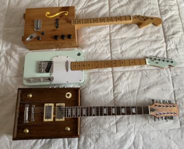

#4875 Yo he usado siempre cajas de vino, como en todo, hay distintas calidades pero de vez en cuando das con alguna bastante apañada.
Tienen la problemática de la apertura de la caja, que suele ser una tablilla más blanda que desliza, por lo que tienes que inventar algún sistema de apoyos interno y reforzar todo eso. En mi última guitarra es lo que hice, también tuve que desgrapar con mucho cuidado el fondo de la caja (también maderilla fina), reforzarlo y pegar con cola unos tacos donde atornillar la tapa para poder quitarla y ponerla al acceder a la electrónica.
También se puede optar por poner el mástil en la parte posterior de la caja, pero es más feo. En la foto adjuntada hay guitarras hechas de las dos formas. La tele (con tabla de bambú) y la 12 cuerdas llevan mástil comprado, así que no es tan tan DIY en realidad.
En fin, da un poco de trabajo pero nada imposible de realizar. Yo las recomiendo encarecidamente, ya que hablamos de precios.

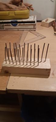

Joss
por el 14/06/2022
Poniendo trastes
