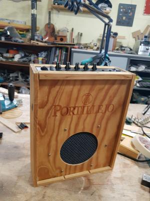

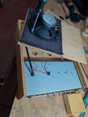

lobisones
por el 14/11/2021
Un ratito libre.
Seritinga
por el 16/11/2021
#4852 ¿Se nota el cambio de mueble?
lobisones
por el 17/11/2021
Suena igual de mal. :D :D

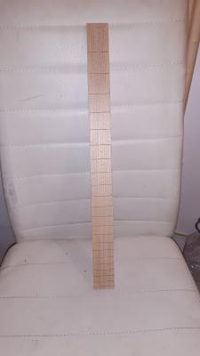

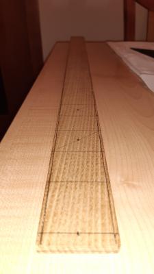

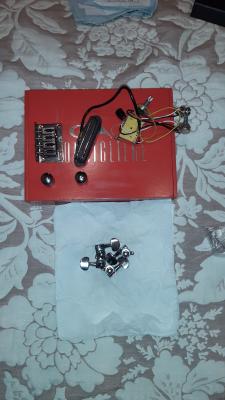

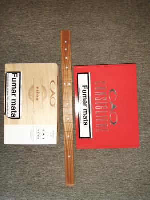

El otro día comprobé que la caja roja que iba a usar para la Telecaster CBG es de cartón prensado, no se madera. Así que la usaré para una CBG normal. Es delicadita, la pintura se le va con mirarla y debajo el cartón prensado. En fin. De momento prepararé un diapasón de castaño (Castanea sativa) a ver qué tal, esta vez lo voy a ennegrecer con nogalina o betún de judea.
Joss
por el 21/11/2021
Diapasón casi listo. El caso es que el color del castaño me gusta, pero los diapasones claros se guarrean enseguida. Sé que algunas casas los barnizan con resinas epoxi, lo cual impide que sean hidratados correctamente.
Los otros diapasones (de roble) que puse les eché aceite de linaza, la oscurecen un poco pero al menos disimulan la suciedad. Éste es de castaño y es más claro.
Seritinga
por el 22/11/2021
#4858 Yo sólo le daría aceite aunque sea claro, si le echas betún o nogalina cuando se vaya desgastando se va a poner más feo, a no se que esa sea tu idea.

por el 14/12/2021
Bueno, me ha llegado material. Me falta el listón de madera que lo tengo encargado a un amigo carpintero. Voy a poner pastillas hot-rail a ver qué tal.
