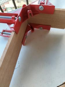

por el 24/06/2022
Aquí haciendo la caja...

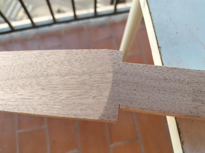

jordimatb
por el 25/06/2022

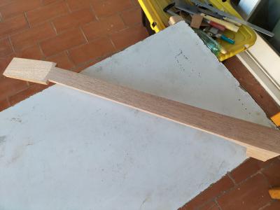

El mástil.

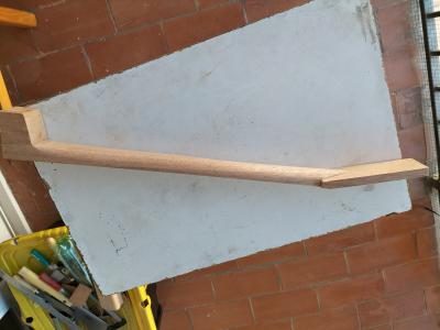

jordimatb
por el 25/06/2022

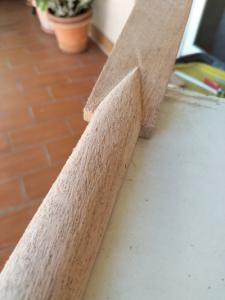

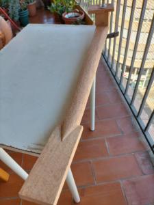

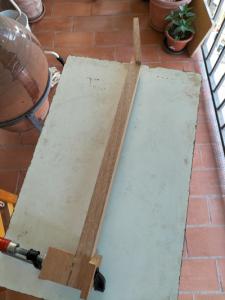

Va avanzando...
Joss
por el 25/06/2022

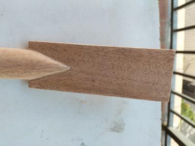

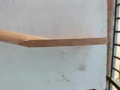

Darle la inclinación a la pala me parece el punto más complicado del mástil, bueno, sobre todo si no tienes las herramientas adecuadas como una sierra ingletadora o algo así que no se te mueva.
jordimatb
por el 25/06/2022
Ya, ya... Ha sido una misión suicida de la que me he arrepentido emprender varias veces. Pero mira, al final tampoco ha salido tan mal, y hecha a la brava, a pulso, con mi sierra japonesa! De hecho lo que me da más rabia es un corte demasiado profundo que he dado al cortar la forma de la pala, por ir demasiado deprisa (habrá que rellenar con araldite mezclado con serrín). De lo que sí estoy contento es de la unión entre mástil y pala, con forma de flecha. Bueno, al menos a mi me gusta. 😝
