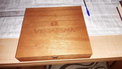

Al menos conseguí una.

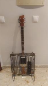

Hola compañeros:
Aquí os traigo el último cacharro que ha salido del taller. No es nada de lo que me sienta orgulloso pero forma parte de una serie de instrumentos para un espectaculo "Gastromusical" donde los instumentos o bien están hechos con utensilios para cocinar o con alimentos. Ahí os dejo un vídeo
Esta sería la versión Barbacoa a la que he llamado Pancetacaster.

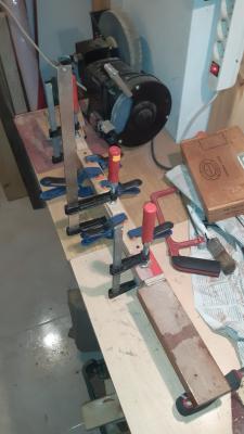

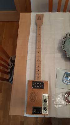

Nuevo proyecto. Ya hice el corte y empecé la obra.
Joss
por el 07/09/2022

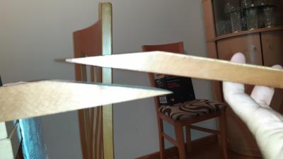

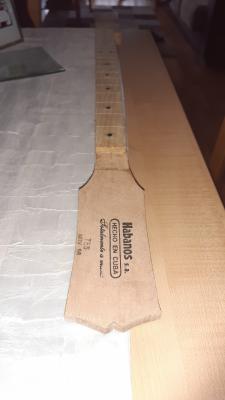

Definiendo la pala. Le pegué una chapa de madera arrancada con sumo cuidado de una tapa de caja de puros que no servía. Para arrancarla se mete en agua caliente y con un cutter o un cuchillo afilado desprenderla con sumo cuidado.
Seritinga
por el 09/09/2022
#4926 Buen trabajo.
Joss
por el 25/09/2022

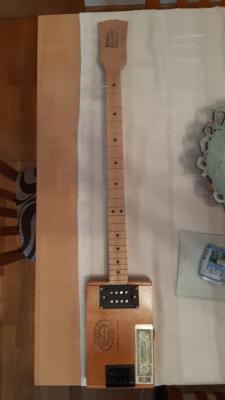

Bueno, ya queda menos, poner trastes, cejilla, y clavijas.... y barnizar todo.
Seritinga
por el 27/09/2022
#4928 Muy bonita la pala.
Una pregunta, ¿Que longitud de escala le has puesto?
Joss
por el 27/09/2022
24,75". Todas estas guitarras con la caja tan pequeña las hago con escala Gibson para que me entre todo.
Una duda, tengo que hacer el cableado y tengo cable de hilo musical. ¿Sirve o tiene que ser más fino?
Seritinga
por el 29/09/2022
#4930 Yo para cajas pequeñas uso escalas más cortas (60 o 61 cms) para que el instrumento esté algo más proporcionado.
En cuanto al cableado si usas cable apantallado mejor, aunque yo he usado cables de todo tipo, desde el cable gordo que se usa para los latiguillos o la propia guitarra, coaxiales finos, de 3 o 4 hilos o cables de fuentes de alimentación de ordenadores.
Joss
por el 29/09/2022
Yo tengo manos grandes y escalas muy pequeñas se me hacen incómodas. La escala Gibson está bien, más pequeñas no me entran los dedos en los trastes,... para violinista no valgo.
