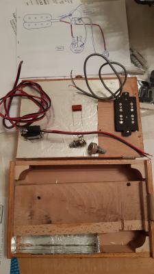

Bueno, pues éstos son los elementos que tengo. Un jack de chasis, un trozo de cable de altavoz, un condensador de .043uF un pote A500k y otro pote B500k.
Pues ahora que recuerdo, creo que me sobraron latiguillos de fuente de alimentación de ordenador. Bajaré al trastero a ver si veo algo.

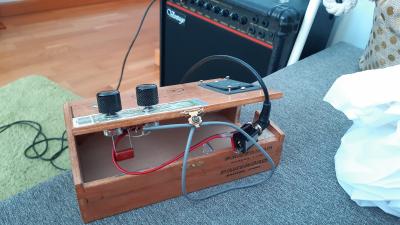

Prueba de sonido. Parece que funciona, ya queda menos.

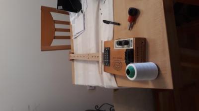

Alineación del mástil. Tengo que dar un toque de escofina al talón para moverlo 1mm.
Seritinga
por el 05/10/2022
#4937 Como te lo curras tío, yo los mios casi los alineaba a ojo. jaja.

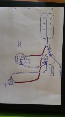

Una pregunta, ¿La pastilla es de 2 o 4 hilos? es que si es de cuatro podrías ponerle un miniswicht para hacer split coil.
Joss
por el 05/10/2022
Ya, ya lo pensé, pero es de dos hilos (rojo y blanco) y uno desnudo de masa soldado al blanco.
Seritinga
por el 06/10/2022
#4939 Es que en la foto parecía que tenía 4. Yo lo he montado en muchos y la verdad es que se agradece tener varios sonidos, incluso he llegado a montar juntos un piezo y una pastilla de 4 hilos pero en lugar de hacer split coil (single y doble) le monté un miniswicht de 3 posiciones para hacer single, doble y paralelo.
Si decides montar alguna cosa de esas y necesitas ayuda me das un toque y te echo un cable.

Terminada y funcionando.
Seritinga
por el 10/10/2022
#4941 No se ve la foto
Círculodequintas
por el 10/10/2022
#4942
Hay que descargarla
Seritinga
por el 10/10/2022
"Círculodequintas" escribió:
Hay que descargarla
Me da un error al abrirla.
