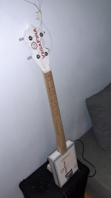

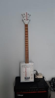

Me ha venido la pastilla pero me da que me falta un cable y es el que va a masa del puente. La he probado y suena.
Joss
por el 26/02/2021
Bueno, por fin termiado. Tendré que repasar algún traste que trastea pero voy a esperar un tiempo para que todo vaya a su sitio, maderas, cuerdas etc. Tuve un pequeño susto y es que al echufarlo no sonaba. Tuve que volver a abrirlo y vi que se había movido el cable del jack y hacia cortocircuito. Recolocar los cables y ya está.

#4814 Compañero, bienvenido al club. Si yo te contara las veces que me ha pasado eso, sobre todo en cajas pequeñas donde los cables van todos apretujados.
En fín, son cosillas que cuando suceden cabrean un poco pero que nos sirven para ir aprendiendo.
Espero que lo estés disfrutando.
Joss
por el 19/03/2021
Pues si, todo ha ido a su sitio y ha dejado de trastear, además me ha quedado muy comoda, con una acción muy baja.

Muy guapa, esa pala vegafina le da un rollo custom.
Además de ajuste, escalas, buen sonido, mola cuando también hay un esfuerzo por la estética y personalización.
Eso la hace única.
Llévala y tocala con orgullo que se ve genial

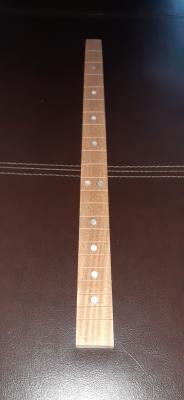

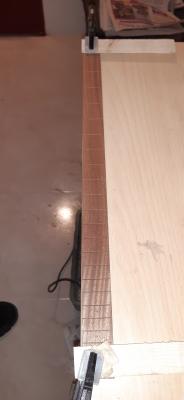

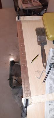

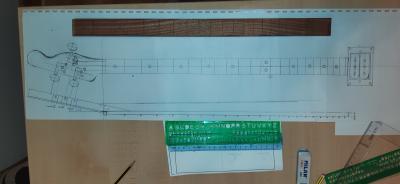

Preparando el diapasón. Un trozo de Shapelli de un marco de una puerta. Primero haciendo las ranuras de los trastes, luego lijado con un poco de radio, y puesta de los inlays. Ahí lo dejo hasta tener el resto de materiales.

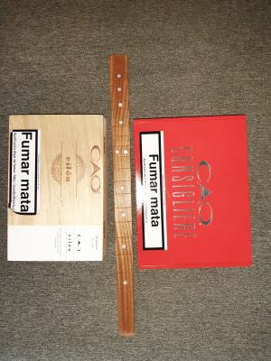

Conseguí dos cajas. ¡Que manera de fastidiar las cajas con la pegatina de "fumar mata"!.
Las cajas son de madera de verdad, hechos en Honduras, puede que cedro, caoba o alguna madera de por allí, al menos la que no esta pintada. Normalmente las cajas buenas de puros son de cedro, pero no se si será el caso. Pesan bastante.

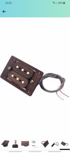

¿Alguien me puede decir si una pastilla de estas se puede convertir en single con un interruptor?
Seritinga
por el 24/06/2021
#4823 con dos hilos no puedes, tendrías que desmontar la pastilla para sacar el 4 hilos pero te la juegas, así que te trae más cuenta pillarte una de 4 hilos.
