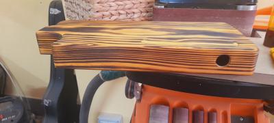

Pues ya están todas las piezas teñidas.
jordimatb
por el 11/01/2023
Lijando un poco le he dado un efecto sunburst!

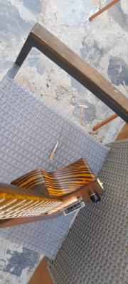

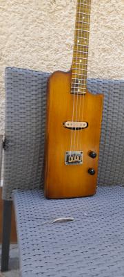

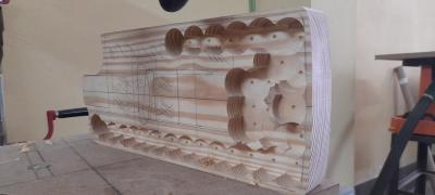

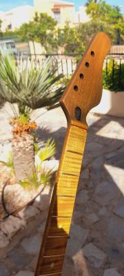

Hola compañeros

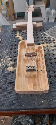

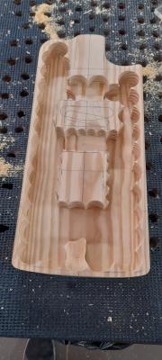

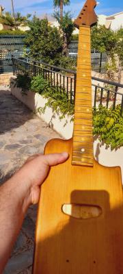

Esta es una que hice vaciando pino amercano para hacer la caja con una tapa de abeto
Mastil de caoba diapason de arce flameado de 4A y una pastilla simple que he bobinado a mano de 5.6k

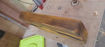

jordimatb
por el 11/01/2023

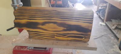

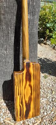

Se ve estupenda! Como has logrado el efecto de la veta en el pino?
jmlguitars
por el 11/01/2023
Gracias
Con un soplete , luego con tinte amarillo y amber, acabado en tru oil
jordimatb
por el 11/01/2023
Todo el acabado es en tru oil?
jmlguitars
por el 11/01/2023
Si menos la cara de la cara de la pala que es un lacquer satinado para el decal
jordimatb
por el 11/01/2023
Ha quedado muy bien!
jmlguitars
por el 11/01/2023
Gracias compañero

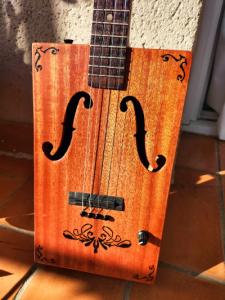

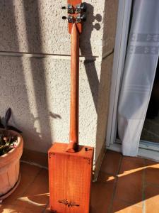

Otra cigar box sonando! Bueno, una falsa cigar box porque, harto de sólo encontrar cajas de puros pequeñas y hechas de aglomerado, me he hecho yo la caja con madera de samanguila (una de esas maderas africanas alternativas a la caoba). El mango y el diapasón son de la misma madera, el diapasón tintado de nogal. Lleva una pastilla piezoeléctrica pegada bajo la tapa. Afinación G-D-G-B. Bastante satisfecho del resultado.
lobisones
por el 21/01/2023
Mola!
jordimatb
por el 21/01/2023
Gracias!
