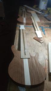

Ya va tomando forma
Seritinga
por el 25/04/2019
#4586 eso esta ya casi listo, está quedando muy guapo

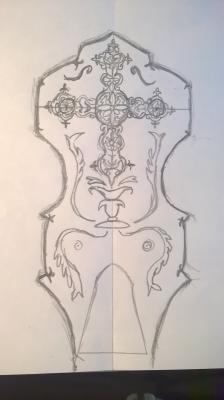

Este es un boceto para la decoración de la pala. A ver que tal queda.

#4590 Quie bonito, y como lo piensas hacer ¿pirografiado o algo así?
Joss
por el 27/04/2019
No, con un rotulador indeleble y luego barnizar encima. No es muy ortodoxo pero bueno.

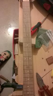

Fallo de novato. Me equivoqué en la posición de los inlays. ¡Mierda!, ¡menudo fallo!. Bueno...no hay marcha atrás, puse un inlay mas oscuro para disimular un poco. Los inlays son de una varilla de bambú loncheada.
Luisito Baneado
por el 27/04/2019
Eso me pasó una vez a mi.
Desde entonces lo reviso tres o cuatro veces antes de taladrar.
