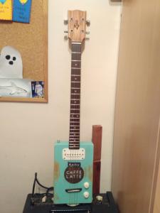

Yo a la hora de elegir la escala del mástil siempre tengo en cuenta el tamaño de la caja para que no quede desproporcionado y no me gusta meter más de dos o tres trastes dentro del la caja, ya que sin cutaway embutir muchos trastes dentro de la caja no es práctico.

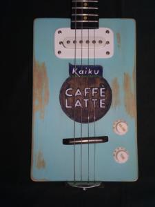

En estas dos fotos puedes ver lo que he dicho antes de la longitud del mástil y los trastes que entran en la caja
