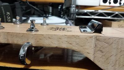

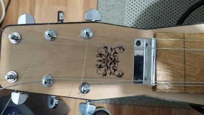

Por fin tengo a punto de acabar mi primer proyecto de lap steel, pero me he encontrado un problema. LA he montado para probar la electrónica y me he encontrado el problema que se muestra en el video. Las cuerdas 1, 2 y 6 se mantiene sin problema en la cejuela pero el resto al tensaras se salen de su hueco. Me imagino que debe de ser problema de mi diseño o de como está hecha la cejuela. ¿Alguna sugerencia para poder resolver el problema?
Gracias de antemano
Exacto, los agujeros de los clavijeros demasiado altos y la cejuela demasiado baja, necesitas poner algo que baje las cuerdas tras la cejuela, Fender pone sus guias para solucionar eso en las palas de Stratocaster y Telecaster.
Luisito Baneado
por el 29/12/2018
O poner la cejuela mas alta....
Pero para comprobarlo no valen esas fotos, tendrias que haber puesto una de perfil, al no estar esa foto en la que se vea la altura del clavijero respecto a la cejuela solo intuyo que ese es el problema por lo que cuentas, pero no lo veo.
Porque tambien podrian ser las ranuras de la cejuela demasiado pequeñas.

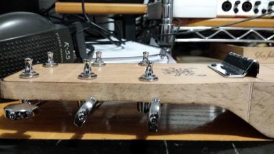

NO sé si estas fotos podrán ayudar un poco más. LA verdad es que las ranuras de la cejuela son pequeñas pero no me he atrevido a hacerlas más profundas por si al limar el metal y no quedarse liso del todo podrían romper las cuerdas.
La altura de la cejuela es de 1,3 cm y la del agujero de las clavijas de 0,9 cm.
