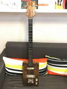

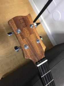

Os dejo ahora unas fotos de mi último trabajo. Un cuatro cuerdas con dos pastillas.

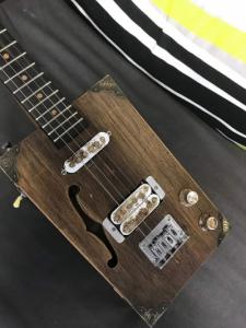

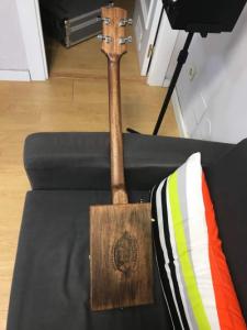

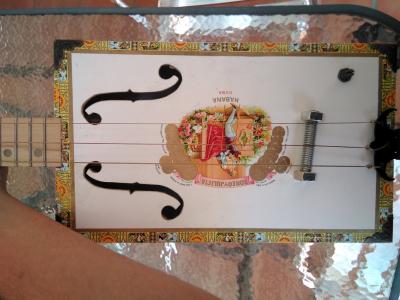

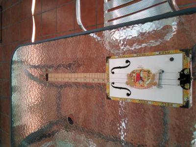

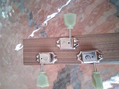

Esta es mi primera cigar, esta hecha con algunos sobrantes de un amigo.
El mástil es de nogal americano con un diapasón de arce europeo todo barnizado con barniz al agua, lo inlays metálicos que costo mucho lijarlos y alguno de ellos se salío y hubo que volver a pegarle con superglue, los tuners son de un epi que tengo que tiene casi 20 años. Se los tuve que cambiar y los reaproveché. El cordal es una bisagra pequeña y esta amplificada con piezo electrico igual con el pot y el jack reutilizados.
Las FF están un poco pachi pacha, espero que no se note mucho.

#4374 buen trabajo compañero. y no te preocupes por las efes o los inlays, esto está hecho a mano y es normal que haya imperfeciones.
Se ve muy fino el diapasón, pero si me permites darte un consejo sobre los inlays es que no te compliques la vida y vayas a lo fácil, seguro que se te ha ido más
tiempo limandolos y repegandolos que haciendo otras tareas más complejas. Yo para los inlays lo que suelo usar para los diapasones oscuros es una varilla de madera de 5 o 6 mm de estas que venden en las tiendas de bricolaje o en los chinos y para los diapasones claros lo que hago es usar pegamento epoxi mezclado con serrín oscuro aunque también venden el epoxi de color gris, echas unos pegotes lo dejas secar un rato y a lijar.

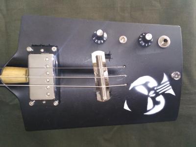

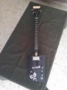

Ahí os dejo una palita con trastes
Seritinga
por el 03/08/2018
Y aquí un audio

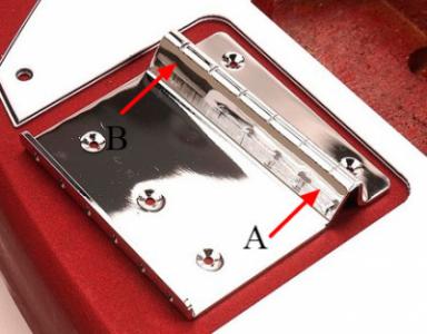

Sigo con la construcción de mi lap y he adquirido el puente que se ve en la imagen adjunta. Me ha surgido la duda de que punto debo de tomar de referencia para medir la escala de la lap y calcularlos trastes para hacer el diapasón, ¿el punto A o el B?¿o el centro del puente?. Perdonar mis preguntas que probablemente sean de lo mas absurdo.
